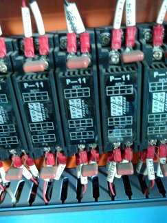

我们厂现进一二手镀膜机,也没图纸。看到控制柜内有这么个元件。不知起么子作用请教下大家。

貌似固态继电器,如果是控制发热管的话应该就不会错

像是信号转换模块。

信号隔离器吗?

模拟信号隔离放大器!

SSR!

图片太小,估计是SSR,但没看到散热的。

谢谢大家的指点。上网查清楚啦是直流信号隔离器。
