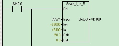

请问此程序调用子程序其他是何意思

就一模拟量量程标定 32000=50

这条语句在编程手册中没有呀

这不是指令,是标准库文件,它可以实现模拟量数值的转化。
VD100=(AIW4-6400)*50/32000
50>=VD100>=0

版主写错了吧,应该是VD100=(AIW4-6400)*50/25600,请问标准库文件有下载的吗?,

标准库可以下载,也可以自己写。

引用第7楼heming28于2013-04-18 08:25发表的 :
你是对的,库文件请在论坛搜索看看,我目前的电脑上没有
