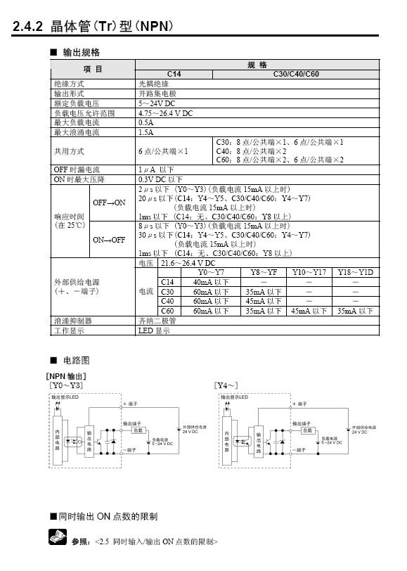

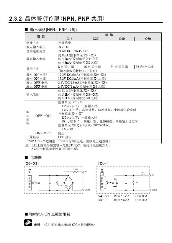

各位老师好,
这个松下PLC我不知道怎么外部接线,输入端口的COM端和输出端口的+ 和- 该怎么接线呀,
输出端口24V 和0V 我用万用表测试是PLC 的24V 但是+和- 还有COM 都没电压,而且也不导通。
我不用PLC的电源,要在外部重新接入一个24V的电源,请问一下,这个该怎么接线呀。

    那个型号都是T 了啊。是晶体管的
    如果哪位大哥有相应的资料也可以呀。。。

    你的PLC是晶体管输出型,输入对NPN,PNP都能通用,只是接法不同。具体看图。

    输入(x):DC24V,com接+,传感器要求NPN型。输出+,-,分别接dc24v+,-
