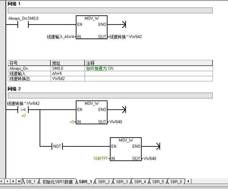

新手求助,经常看见一个条件成立把0传到一个字存储区,否则把16#FFFF传人。为什么传16#FFFF 。麻烦解释一下,谢谢!

    16位负整数改32位负整数....

    都是16位无符号整数啊,没有32位数据

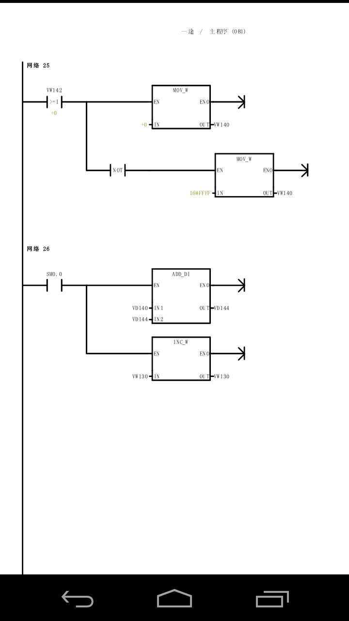

    找一下程序中有无用到VD640的地方,这个就是32位数了

    后面确实有用VD640的地方。新手不懂怎么这样就把16位变32位了。麻烦版主解释下,谢谢

    作为32位的VD640,其实包含VW640和VW642这两个字。
    当VW642为正数时,它最高位标志为0,所以VW640的位也全部为0,来保证VD640最高位也是0,VD640仍是一个正数,且数值大小等于VW642;
    当VW642为负数时,它最高位标志为1,所以VW640的位也全部为1,来保证VD640最高位也是1,VD640仍是一个负数,且数值大小等于VW642。至于此时为什么要把VW640填入FFFF,请阅读电脑知识中关于负数的存储方式以及原码/反码/补码等。
