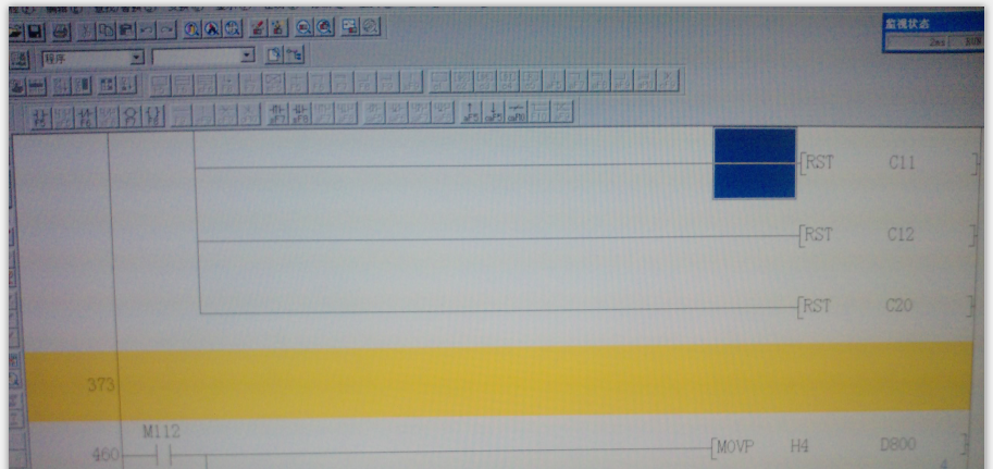

三菱FX3U PLC正常运行,PLC诊断 I/O配置错误,代码1110,但有时出现报障,ERROR指示灯长亮,是什么问题,请高手赐教,谢谢!!!

如果没挂模块,可以写个新进去试试

监视梯形图时出现这样的情况是否正常

程序中使用了未安装的输入x110

硬件有问题了,以前有FX-3G的时候常见到这样的问题

你的程序中肯定使用了或者设置了CPU检测不到的I/0点

对啊 你检查下硬件的I/O口 看最大的X Y是多少 是不是程序里用了没有的I/O口
