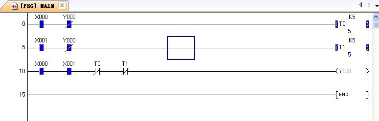

请问用两个按钮控制一个气缸,要求是两个按钮必须同时按下去气缸才会下降。单独按一个按钮,在按另一个按钮不起作用。请问怎么编程

把两个按钮串联

安全继电器可实现该功能,当然PLC也可以,如附图的,必须X0,X1基本同时才能输出Y0,若相差超过0.5秒,就不能启动

两个按钮串联后,分别控制时间继电器就行了。让时间继电器作为驱动输出的条件。

按钮串起来就可以了,直接输出

2楼比较人性化,不然2个上升沿串联。
