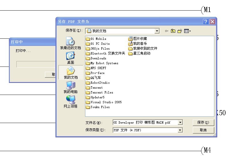

第二个问题:GX Developer这款编程软件,怎么把梯形图转为Word文档

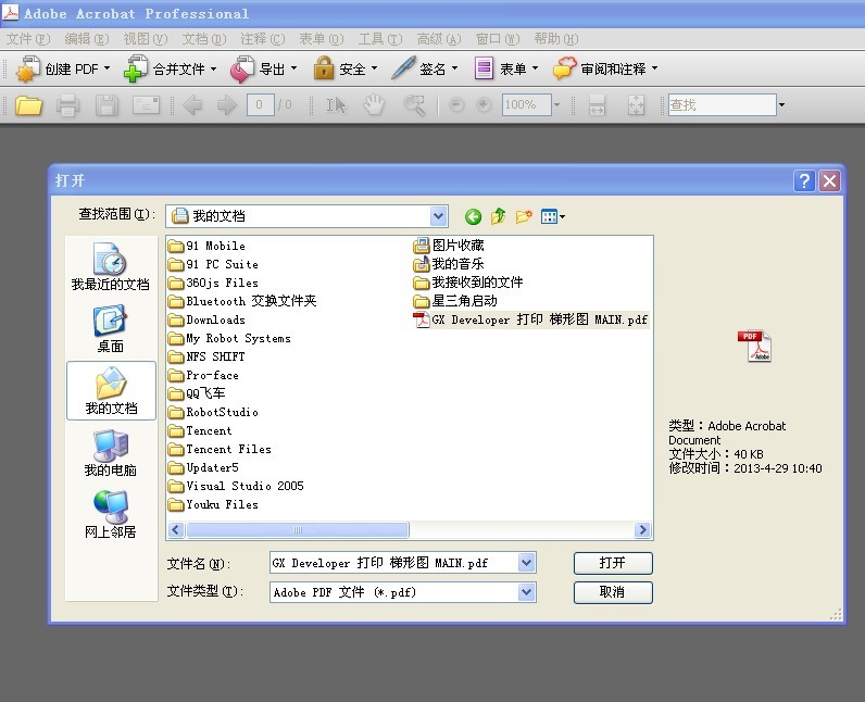

7楼  发表于: 2013-04-29 10:58
描述:1
描述:2
描述:3
1、要装adobe.acrobat.8.professional.这个pdf阅读器软件,
2、GX DEVELOPER 文件选择打印机设置,打印机名称选Adobe PDF,然后打印就行,文件就转换为PDF了。
3、用adobe.acrobat.8.professional软件打开你刚转换的文件就可以换为Word文档了
adobe.acrobat.professional软件可以将你大部分文件转换为PDF文档。
