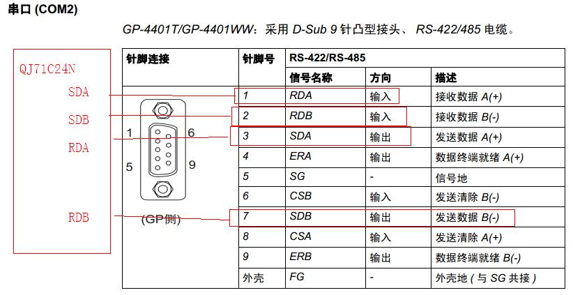

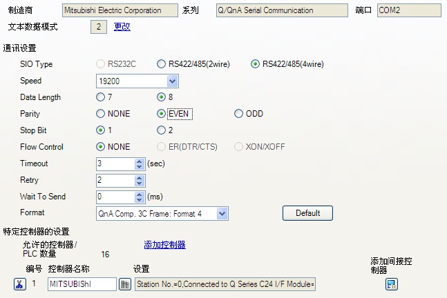

最近做个项目,用到三菱Q03UD,通讯模块GJ71C24N,与PROFACE GP4401通讯,今天没通讯上,有做过的朋友解答下,详细设置及接线

不是线的问题就是设置的问题,就这2种可能性

参考附件图片,图片为成功案例

谢谢,你的没错,是用串口模块连,接线方式有吗?就是2对几?3对几?还有其他

发表于: 2013-04-16 09:35
你是用485就是3对几,8对几?

参考附件内容
