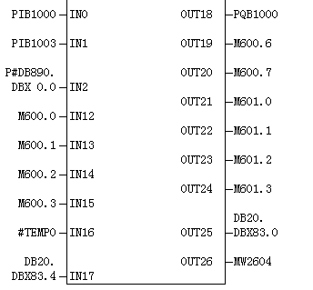

请师傅们帮忙作一下注解!!看不明白啊
.另外,IN2数据类型为Struct 此数据类型怎么使用呢。IN2.IN3是什么意思呢。
L #IN0
T #TEMP27
TAR2 #TEMP29
LAR2 P##TEMP27
A L [AR2,P#0.0]
= #OUT19
= #IN2.IN3
A L [AR2,P#0.1]
= #OUT20
= #IN2.IN4

上图中的IN2=P#DB890.DBX0.0代表是以DB890.DBX0.0开始的数组这样说对吗。。如果是这样的话那么IN2.IN3就是DB890.DBX0.0 IN2.IN4对应的就是DB890.DBX0.1 我这样说对不对呢。

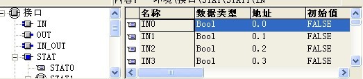

老外是喜欢用这些东西的,感觉他们的编程思路跟咱们很不一样,但是他们的东西确实有很多值得学习的,这样编程的就是运算速度快。三楼说的可能是对的。要看IN2这个Struct,是怎么定义的了

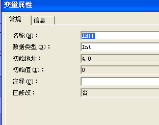

这是IN2 那么IN2.IN11对应的地址是多少呢。

具体的
如STAT
an03152002
35 个
153 点
736 分
在线时间: 7(小时)
2013-04-16
2025-12-17
查看an03152002的
发表于: 2013-04-16 19:05
数据类型后没有地址吗????

好像是没有地址

双击IN0,会出现“变量属性”的框子,里面常规/初始地址
