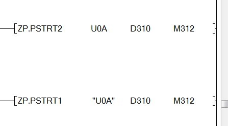

帮忙看下 这两个程序有什么不一样,谢谢

各位 加 “” 和不加 有什么区别
UOA¥G1518与UOA\G1518有什么区别没;
会影响程序运行吗
其实因为操作系统的关系,在简体系统下,将日文系统的\翻译成了¥。
帮忙看下 这两个程序有什么不一样,谢谢
