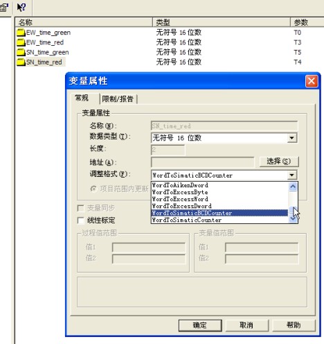

PLC的S5T#时间如何显示在WICC 输入输出域中?

选择里面都可以选择 定时器
貌似 就是 调整格式 里面 选择错了

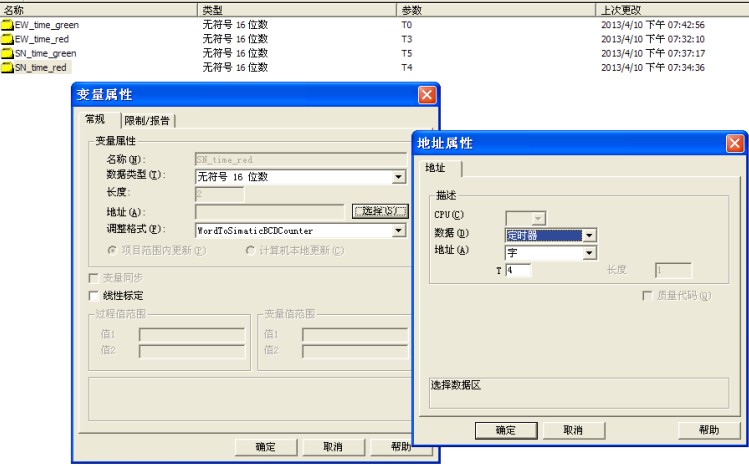

发表于: 2013-04-13 22:01
搞定喽 HOHO!~~~

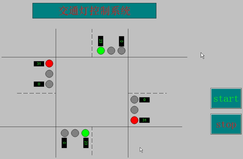

发表于: 2013-04-13 22:14
不分享 心不安
WinCC项目中监控S7-300的定时器计数器.pdf
(378 K) 下载次数:64
