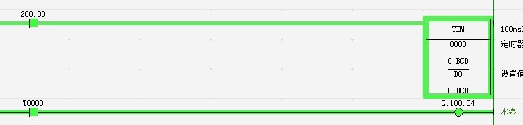

人机也是欧姆龙,人机D0数据类型是那 种

16位BCD码
