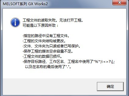

用GX WORKS2编写的程序,打开时提示“工程文件读取失败”,怎么解决啊

如题,应该是修改后由于电脑电量用尽自动关机造成的吧,虽然程序可以从PLC上传,但是没注释了啊,现在打开就提示“工程文件读取失败”,应该怎么解决啊
PS:工程文件没有被移动,就在原处修改的

这个很难解决的,主要的是你修改了文件夹里面的内容,就是有workspacelist,这个文件夹一定好完好,前几年我不懂,过程做到一半,电脑在关闭GX工程的时候手提刚刚没有电,导致重新上电后程序就不能读出来了,现在我都不保存成一个文件夹的形式,我把它输出成一个文档,就比较安全点
