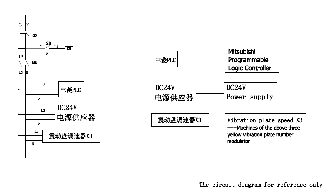

麻烦大家帮我看下这个电路图标准吗?我是半路出家的,所以有些不是很懂所以希望大家多指教。
因为这个是给鬼老做的,咋也不能丢了国人的脸面。

最好加上端子排

SB前加个断路器,方便维修

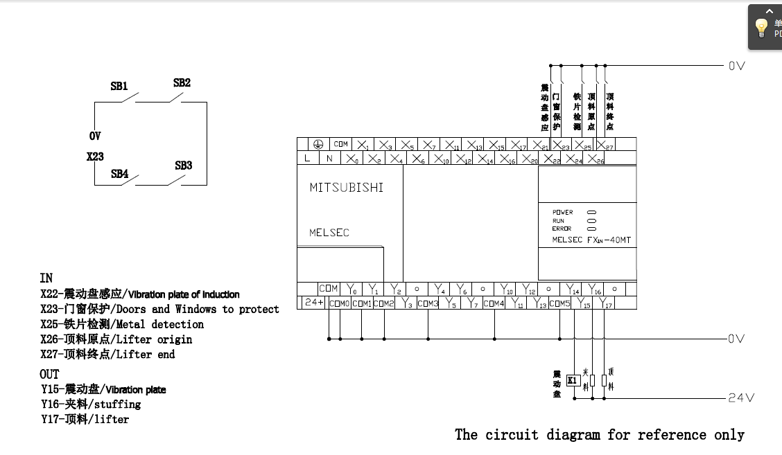

IN 的传感器都是二线吗? 如果是三线的最好说明一下接法

加上线号,DC24V从QS单独接,加个开关,防止PLC断电丢失程序

com0和com不能连在一起

com不能和com0连在一起

楼主,建议加我qq我来跟你说。249729313
个人认为这样是不行的,不管从哪方面说都不符合标准。。。。。。

要是就这两份图来看,怎么做得这么复杂呢,可以简单化
