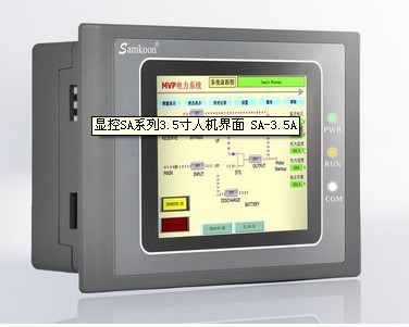

显控SA 3.5A屏幕支持通过485模块控制两台三菱PLC吗,我记得维纶通可以

就是这个了

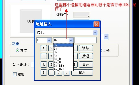

一屏多机的资料已经找到,但是做屏幕时呆住了
如图

用谁的屏就看谁的手册,

0X---继电器
4X---寄存器

引用第5楼nieyuw于2013-04-12 14:51发表的 :
0X---继电器
4X---寄存器
老大有资料吗?计数器是哪只?

其实你只要找找PLC的相关通讯地址就行了
