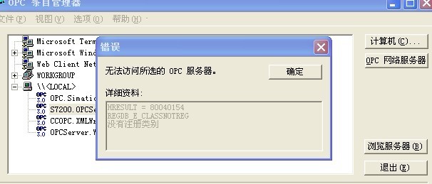

WINCC v6.2里的S7200 OPCSERVER 无法访问,请高手赐教

WINCC v6.2里的S7200 OPCSERVER 无法访问,WINCC与S7-200无法通迅。

先在网上下载s7-200的opc安装包后在软件中安装opc,安装成功后才能看到

估计是因为没有装S7-200软件和PC ACCESS没有设置
