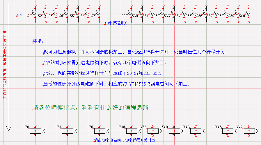

我见过一台琴键砂光机是单片机的,我想用三菱PLC编下程序,因为初学,觉得好难,
请各位师傅指点,看看有什么好的编程思路,
程序是我的检测板状态的思路,输出却不知怎样解决?
要求如图:

不明白,你说的板要怎么定位置呢?板是怎么行走的都没说啊

不如录个视频看看你们的机器这样动作的,放到网盘上,给个连接,再配合工艺流程图,再详细说明细节才有得研究。

忘了说,板是吸在输送带上的

40个开关就用40个高速计数置位和40个高速计数复位,,,如果位置刚好跨过计数器的循环点就再做一些计数器溢出时复位的处理程序就行.....

应该有个定位的限制吧 不然怎么知道板的一点压哪个行程开关才开始动作

师傅,能详细点吗?

回复6楼,没有定位的,板压住哪个行程开关就哪个电磁阀动作
