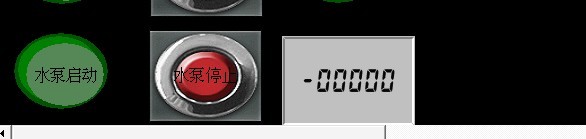

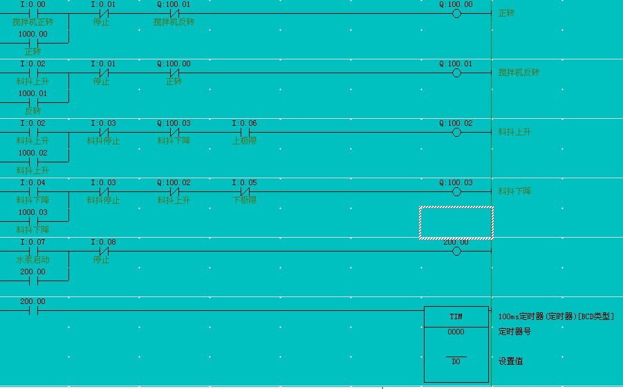

人机地址的数值怎样与程序D0数值一样,谢谢肯请高手帮忙,

人机界面要和D0中的数据一样,你需要在人机界面上选择数据的类型,比如都是浮点型,在PLC中需要把D0的数据也是转为浮点型。反正只要你数据类型对应上了。应该就能正常显示。
