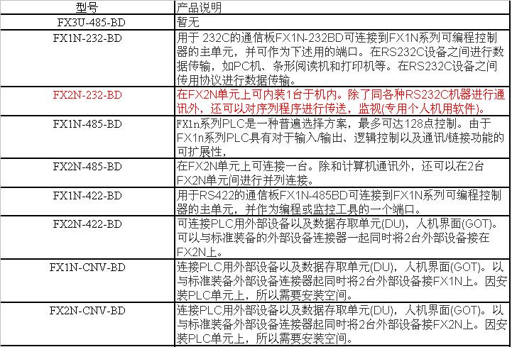

FX2N-48MR  +  FX2N-232-BD  +  直联(或交叉)串口线  +  PC的232串口
请问这样可以实现程序的读取和写入吗?
别告诉我用FX2N-422-BD,这火星人也知道

不知道大家是怎么理解的,有没有人试过啊
这是淘宝上的说明

3楼  发表于: 2013-04-10 11:32
可以,2---------------3
            3----------------2
            5-----------------5
            4----------------6 8
            6 8-------------4
6 8 短接

    5楼  发表于: 2013-04-10 13:02
    建议接线
    2----------------3
    3----------------2
    5----------------5
    也可用于通讯

    6楼  发表于: 2013-04-15 21:49
    这样当然可以,线的型号好像是FX-232CAB

    7楼  发表于: 2013-04-16 10:48
    可以 不过要做根线,232BD的说明书上有接线说明

    9楼  发表于: 2013-04-25 09:39
    是可以的,通讯手册上有说明。

    10楼  发表于: 2013-04-25 10:04
    我用232BD跟条码机通讯过,跟电脑一样吧

    引用第3楼cvbnj098于2013-04-10 11:32发表的  :
                3----------------2
                5-----------------5
                6 8-------------4
    我用2-3,3-2,5-5和上面的接法,都不能通讯,不知道为什么?
