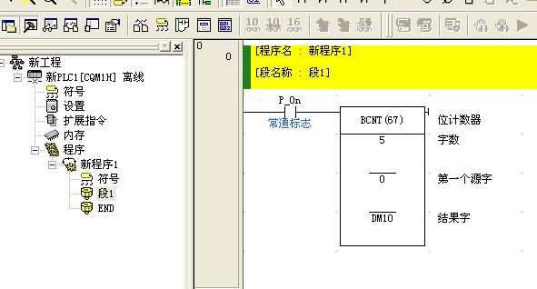

手头在用的一套CQM1H-CPU21,现在因为工程需要,需要统计其中一个输入模块的ON的数量,ON的输入点是乱序的,没有任何规律,不知如何编程。请各位高手给点意见。

    CQM1H 有统计 N 个字中 "ON " 位的个数指令, BCNT(67)
    此例为统计 00000-00415 共80输入点中有几个ON,结果在 DM10 中。
    根据需要,你自己修改。
