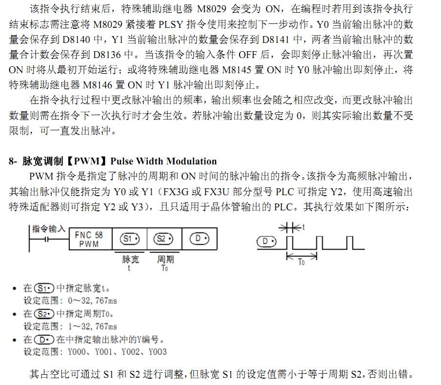

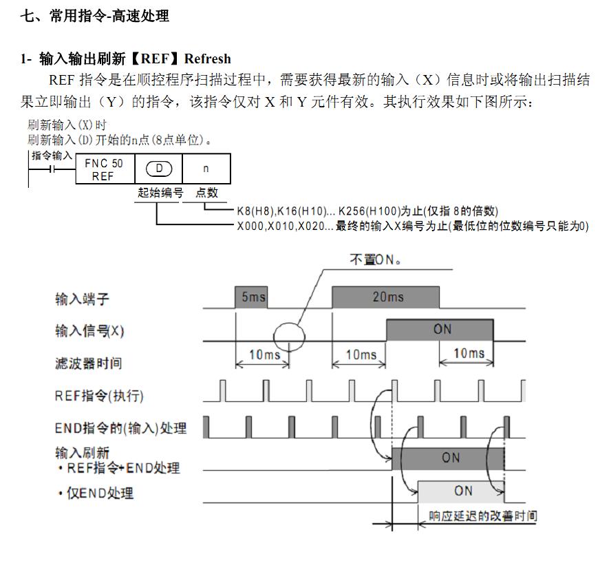

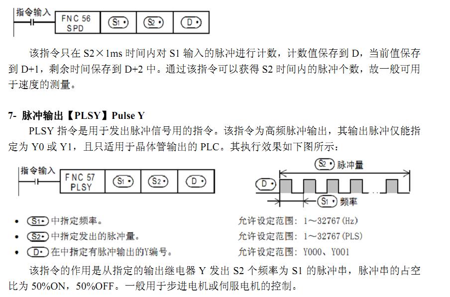

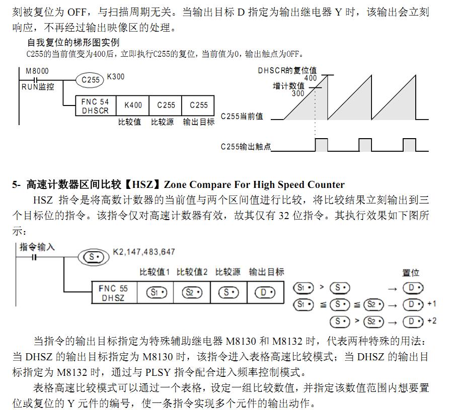

系列帖子链接:
http://www.ymmfa.com/read-gktid-1421940.html
即日起开始对三菱FX系列PLC的主要应用指令进行简单介绍。
有需要深入探讨的请跟帖讨论。
[attachments=103903]
[attachments=103904]
[attachments=103905]
[attachments=103906]
[attachments=103907]

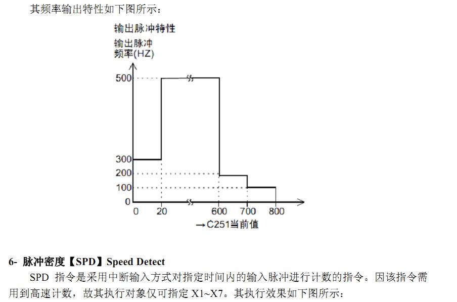

第二段:

最后一个指令
