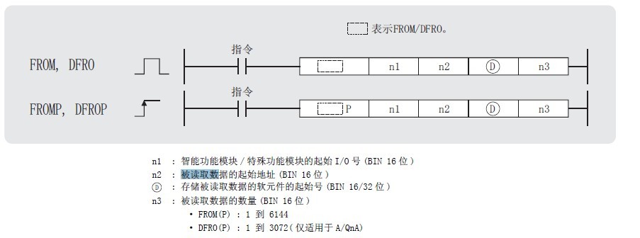

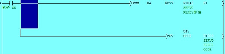

谁能告诉我 from 这个指令到底是怎么使用的?使用手册上说明的不够清楚! 希望各位大哥能帮小弟多多指教一下,如果可以举个例子就更好了!这是伺服智能模块上,才用到的!
还有那些常数K887 ,K1,G806/U4 . 是怎么定义的,是随便定义的,还是通过其他途径来定义的啊?求助各位大哥,多多关照小弟啊!感谢

把模块编号为4(H表示十六进制),BFM#为877(K表示十进制)的缓存器的内容读取到M40开头的继电器组中(K1M40的K1表示继电器组数,后面的K1表示要传送的数据点数)。
