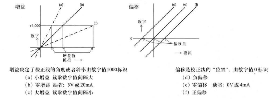

本人初学者,想请教各位增益值和偏移值到底是什么意思,具体运用有什么用。麻烦给讲解一下

类似于发动机的怠速和油门。

继续看下一章4AD模块中有关于该两值更详细的解释

不是设置了数字值和模拟量范围就知道该直线了吗,麻烦说说具体运用,谢谢
