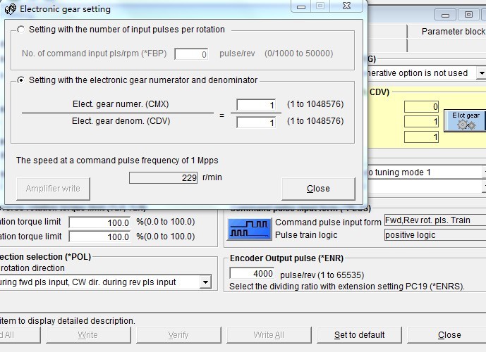

我使用了MR-J3-A的三棱的驱动,现在电机伸出和缩回的脉冲一样但是缩回的总是比伸出的短,
接线用的双绞屏蔽线,并且还加了磁环抗干扰。
请问各位高手什么原因啊?
而且频率和电子齿轮比只能设一个?
还有一个问题我的多少一圈的脉冲怎么算啊

先监控输入脉冲数是否吻合,确认没问题后
再看看机械结构的间隙
J3 直接输入 pa05 参数 1圈=pa05值

只有PA05=0,电子齿轮比PA06与PA07才有效。

谢谢各位大侠了,我今天去试试。那总是丢步该怎么办呢?

请问脉冲的频率会影响到相同脉冲的位移这是为什么啊?

传动方式是丝杆吗?考虑反向间隙问题
