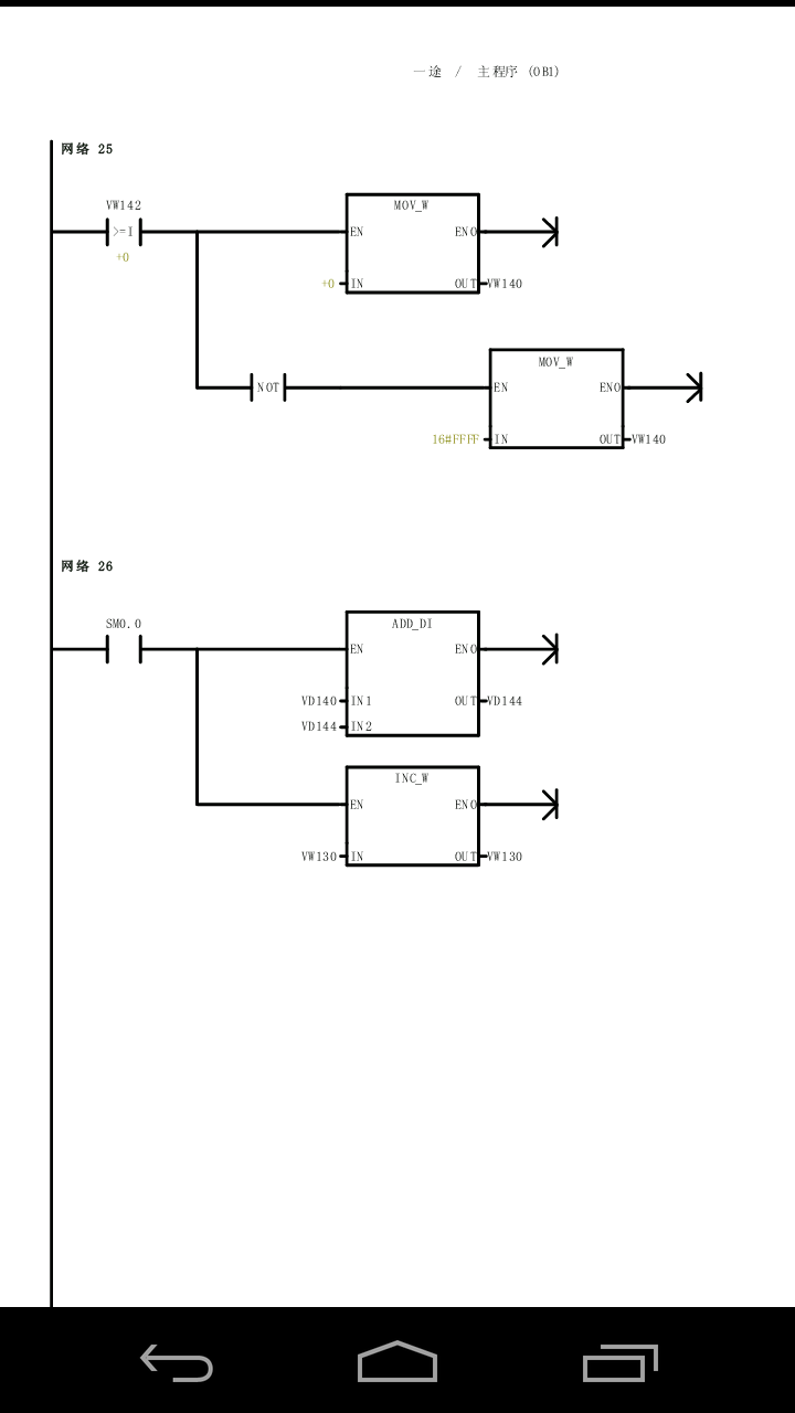

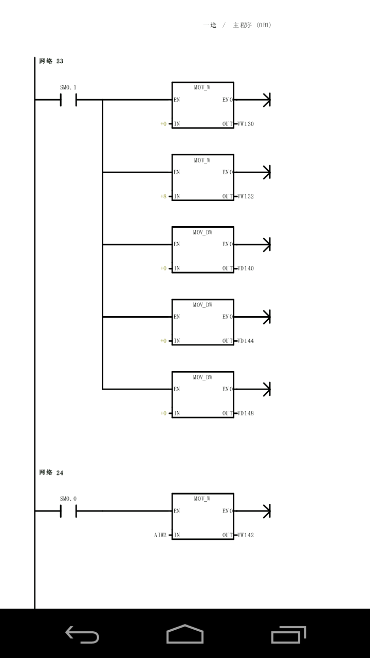

如图,截图是一台设备上的程序现在正在正常运行。就是最后执行INC时用的SM0.0一直触发,这样最后结果该是多少?看手册上的例子也没用脉冲触发,麻烦各位解释下,谢谢
希望各位多多指点。谢谢!

没有 上升沿
那就程序每扫描一个周期 都+1喽
楼主确定 就只有  23 26网络用到VW130?

后面还有个VW130和VW132比较,小于就把0传给VW130。手机发不了图,不好意思。

0--32767之间的一个不确定的数

我感觉  不应该  是小于vw132   就把0传送给vw130吧
          应该  是大于vw132   就把0传送给vw130吧
初始化给定值是 vw130 =0              vw132=8

看错了是:不小于就是大于等于VW132。他这样编程起个什么作用呢?8个扫描周期也不过只有一秒左右吧。不懂,望解释一下,谢谢。
