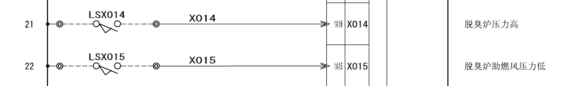

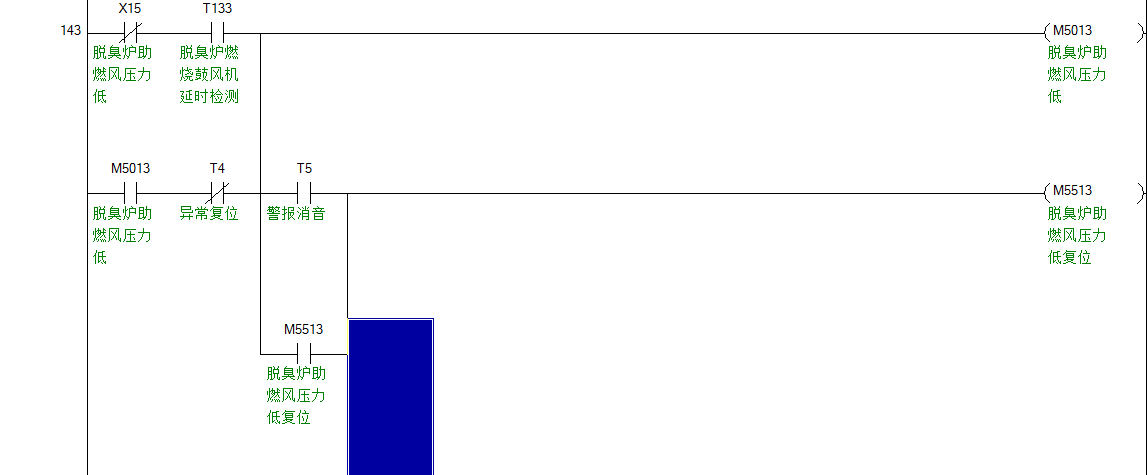

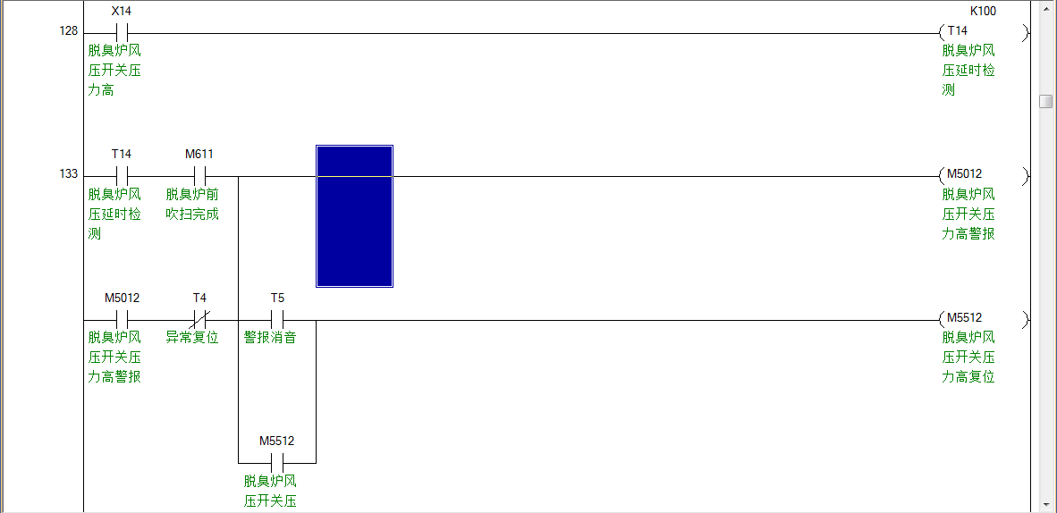

为什么现场的行程开关接的都是常开点,而程序上一个常开点,一个常闭点???本以为现场接的常开,X14接常开,有异常可以报警,谁知道下边这个是常闭,我不知道怎么解释了,非常纳闷,求解???

你看一下压力正常时,X14和X15的状态。
