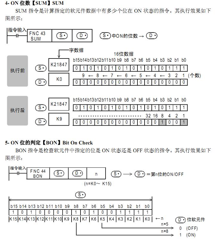

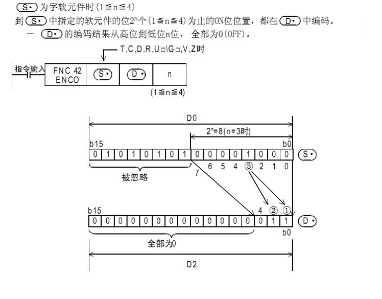

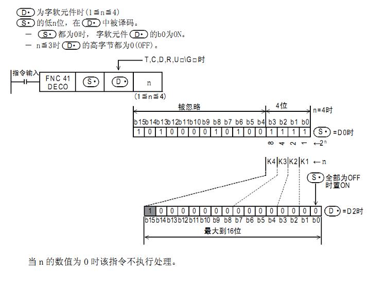

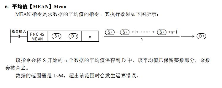

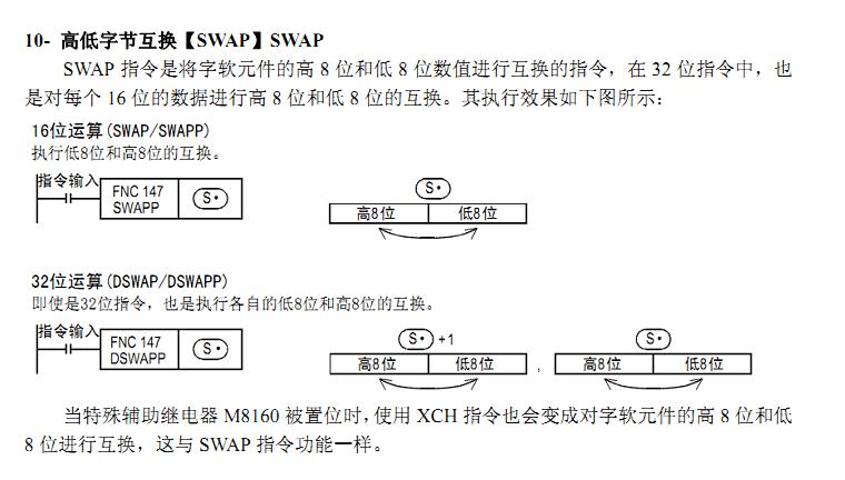

即日起开始对三菱FX系列PLC的主要应用指令进行简单介绍。
有需要深入探讨的请跟帖讨论。
[attachments=103714]
[attachments=103715]
[attachments=103716]
