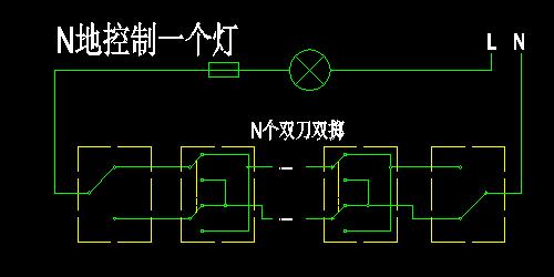

少一根双控线怎样才能在门口和床头可以控制房间里的灯? 希望给个图解

用二极管就能做到

两根线 双控是可以的 但你的门口开关要根线到灯 你床头的开关也要有根线 到灯 才能实现 你的所谓少一根线 是怎么个少发法 呢

来个N控

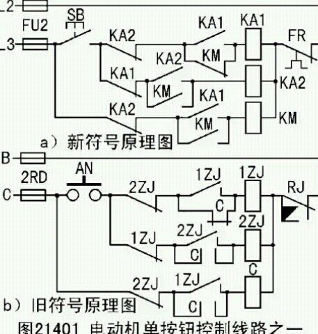

用继电器控制算了,

用继电器最美观也最简单,大同小异凑合着看
