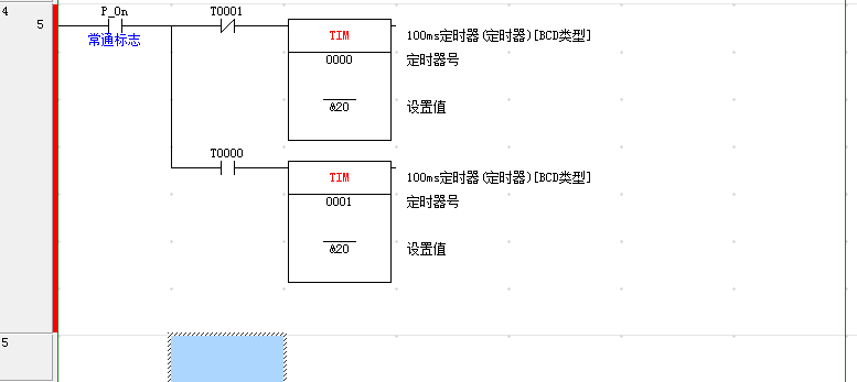

为什么会这样?
诗人的眼泪

为什么会这样?

把&20 改成 #20

非法BCD码,应该用#20

数据格式不对

一楼说的很对 把&20 改成 #20

定时器的数据格式不对,

很显然,数据格式不对,是#20。
