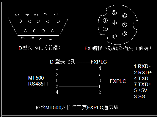

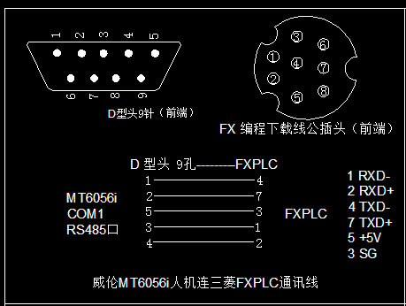

大家好!
请问有哪位兄台能否提供
weinview MT506MV 触摸屏与三菱FX系列PLC的通讯电缆
以及通讯电缆的型号?

可以自制。

屏这边是1 2 5 3 4 对应PLC那边4 7 3 1 2

MT506看MT500系列的,另一个MT6056的
