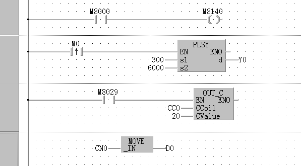

小弟孤陋寡闻,未知是何PLC? 可否尝试 DDRVA?

FX1S  呵呵!

PLSY前面的条件要一直ON的

用ON也不行!!!试过了!

上升沿能输出脉冲的吗?

300、6000、20是些什么?会把机器搞疯的!

我又搞了个乌龙,我其实是在电脑上模拟测试,结果刚发现脉冲输出是不能模拟的,谢谢大家了!

引用第5楼heye7890于2013-04-03 09:48发表的  :
用ON也不行!!!试过了!
300个脉冲
6000的频率
0.05秒就输出完了,亲,用眼肯能看出来你就是个神了

300是频率,6000是脉冲。
然后我后面有记录输出的,M8029 输出完一次会闭合一次
