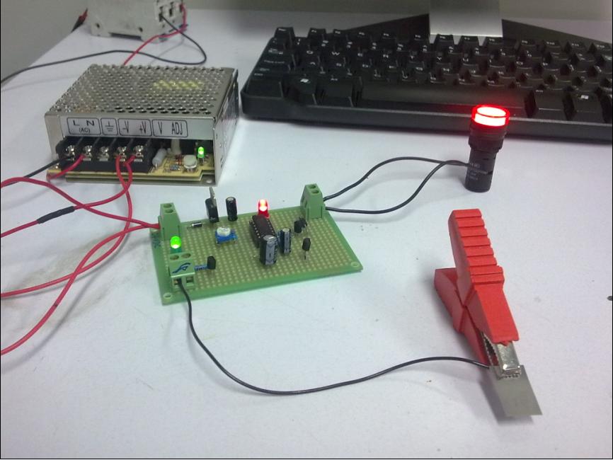

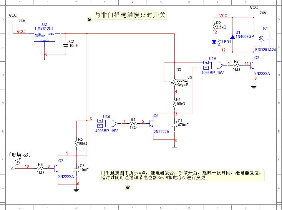

用与非门制作触摸延时开关,也可以用或非门制作触摸延时开关。

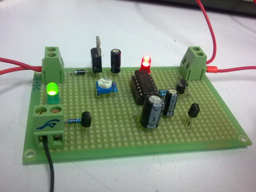

实物如图:
用手触摸鳄鱼夹上的金属片

能承受 多大功率的 负载?
延时范围 有多大?

加个继电器功率就能加大了,
