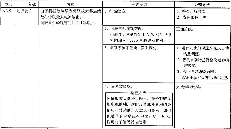

MR-J2S-驱动器不运行时因为外围震动,电机嗡嗡响,嗡嗡响后,报警AL51,运行时不会报警,该怎么解决?

参考如下:
你所说的不运行,很有可能是伺服仍然在工作,但被牙部原因卡死了转不动。
