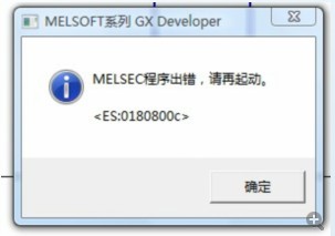

写入程序时出现这个情况,怎么解决这个问题?

我上两天也出现过,重安装USB驱动不行,更换编程线不行,最后重新安装PLC软件就可以了.

可能是电脑的操作系统出问题了。重新安装系统及编程软件再试试看。

只有从新安装软件才行。

杀毒软件误杀的后果。
