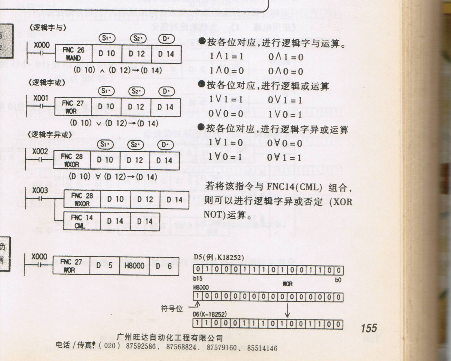

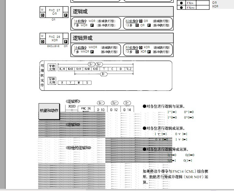

我在论坛里下的FX1S,FX1N,FX2N,FX2NC系列编程手册在188页出现乱码,是介绍WXOR指令的,请 问谁有清楚的手册传份给我,谢谢!

确实乱码

在书中扫描
