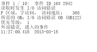

为什么我的程序总报IO访问错误。虽然已经通过添加OB122解决了,单想找出怎么根本解决。

程序中使用到了组态中没有的外部地址。
找找有没有PIW368

OK!很可能是这个问题 我的模拟量模块现在还没调试呢。谢谢。。。

那里的错误信息? CPU 诊断的错误信息吗?

对的。在线诊断
