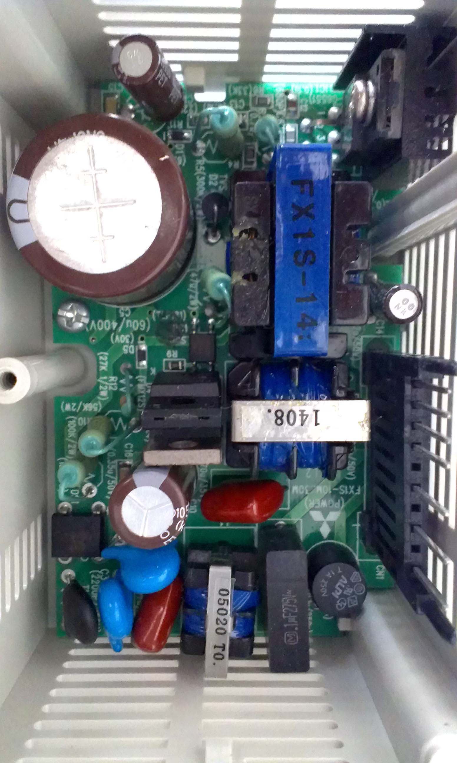

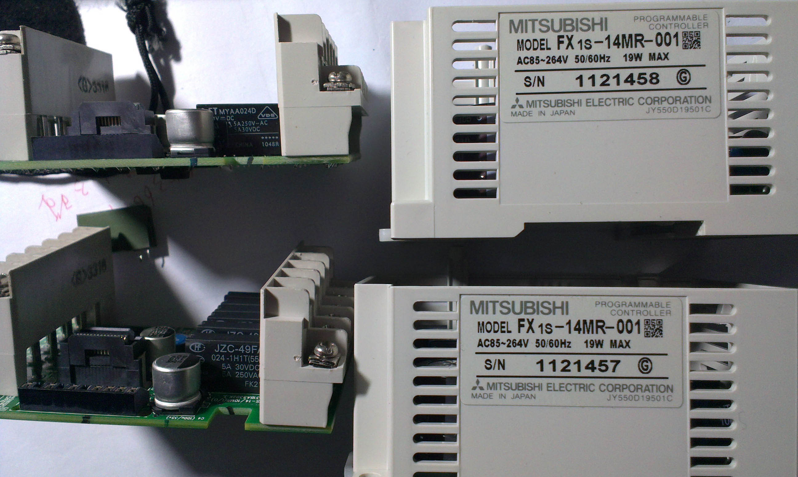

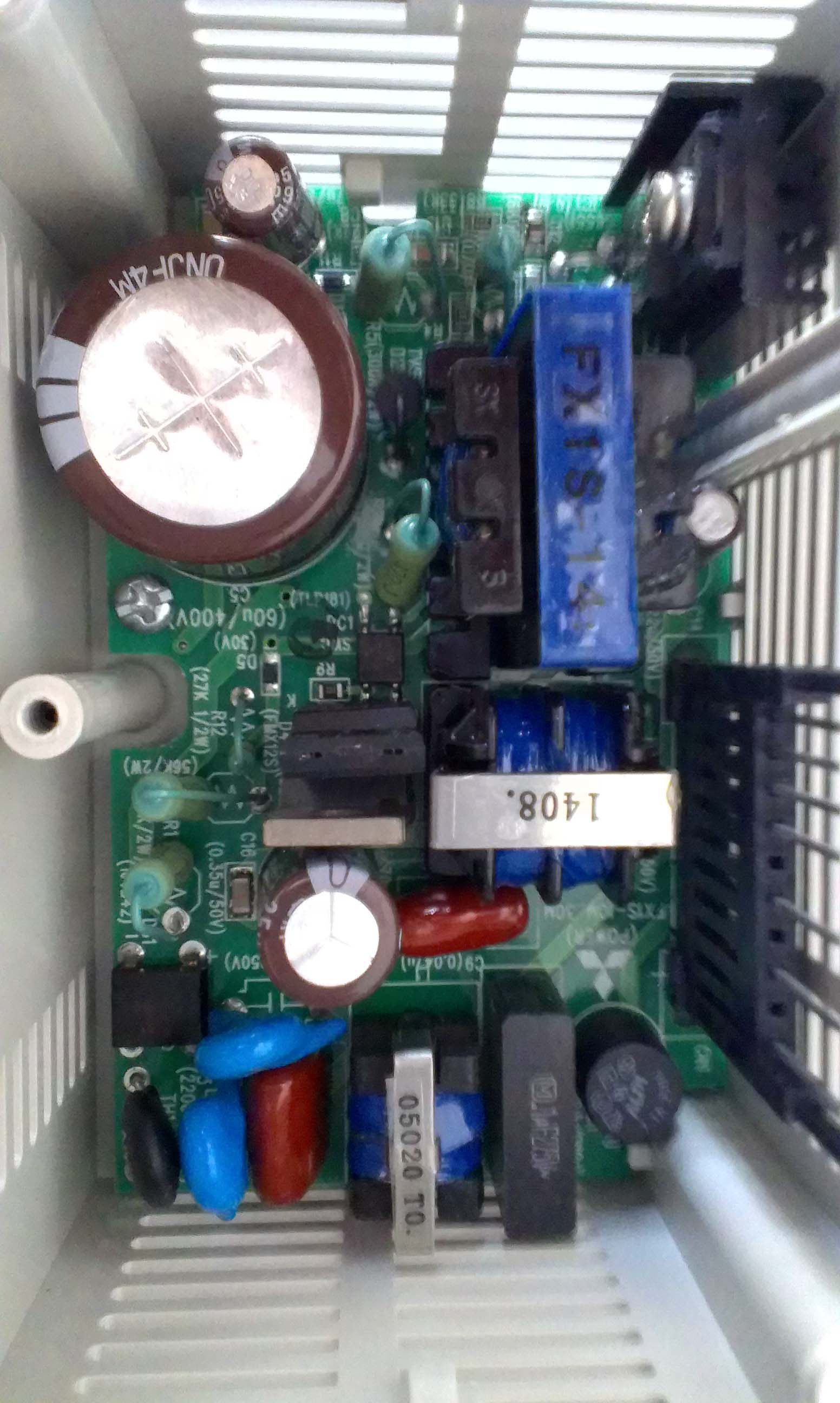

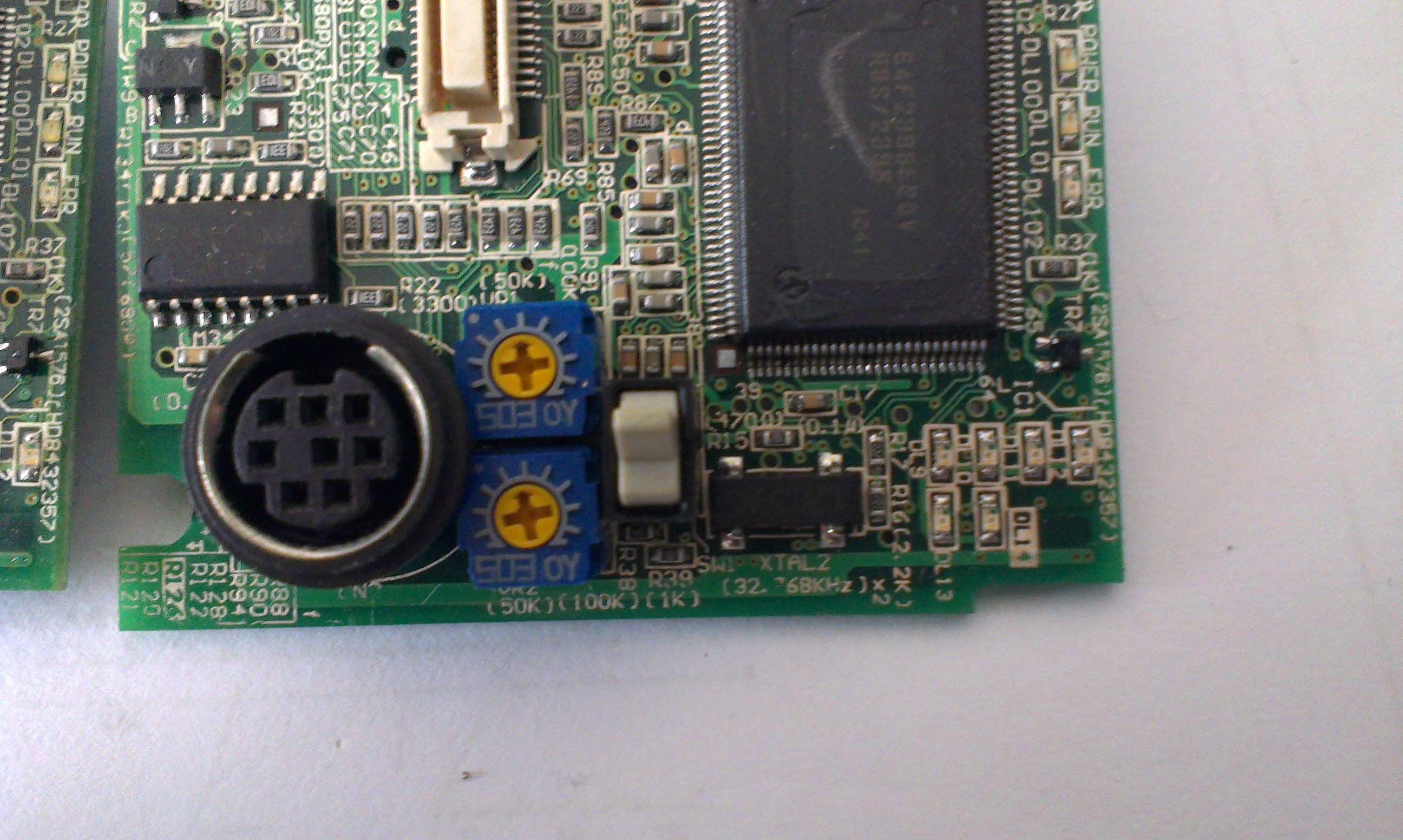

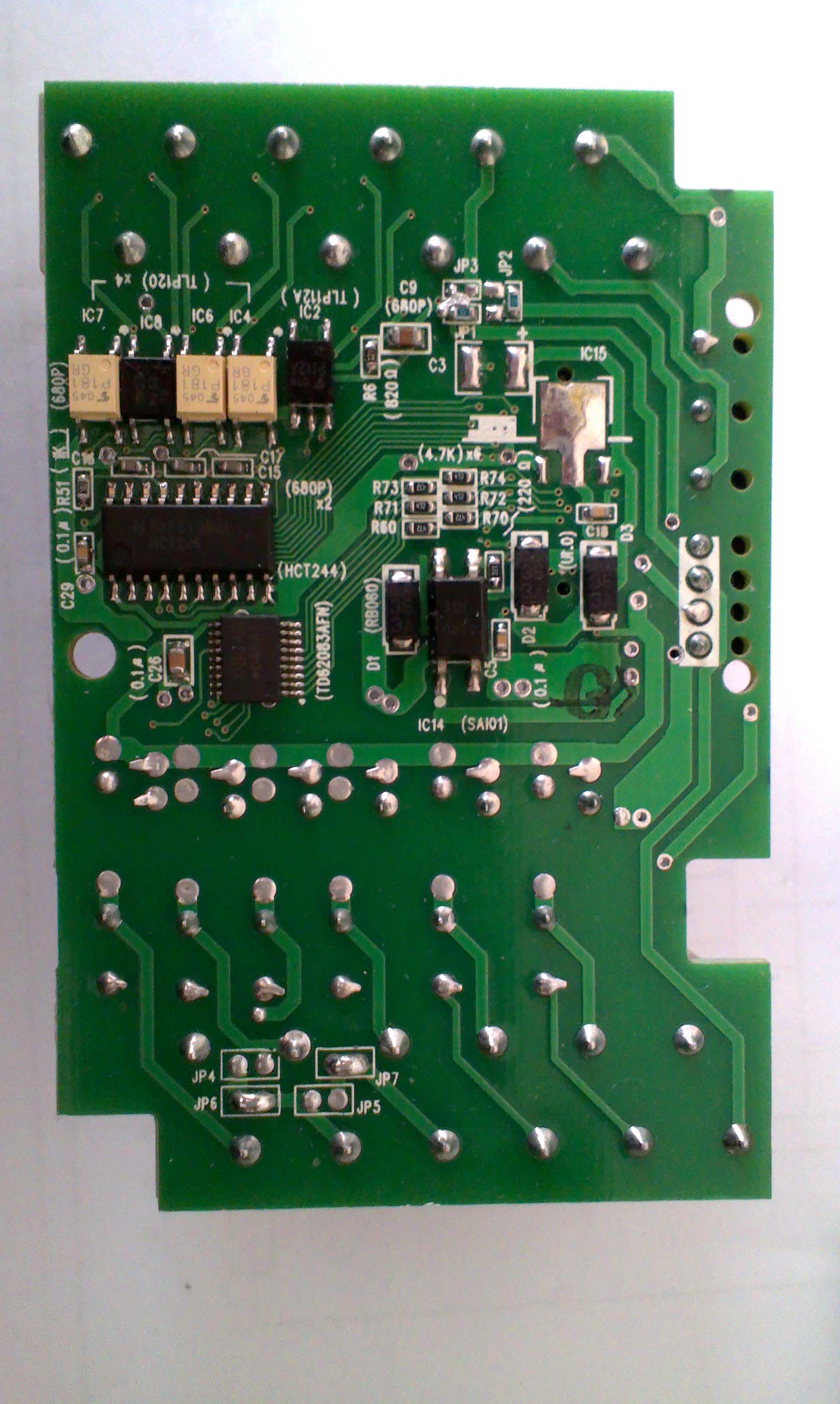

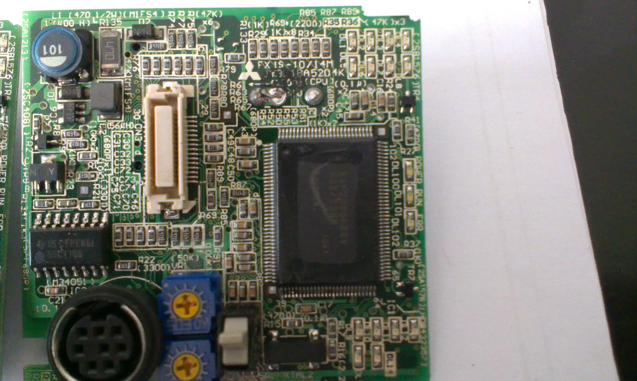

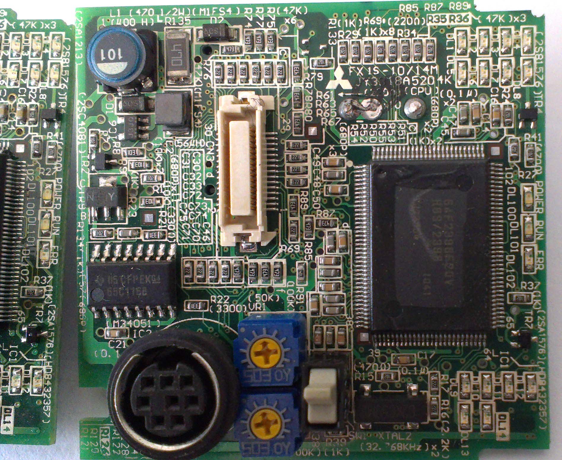

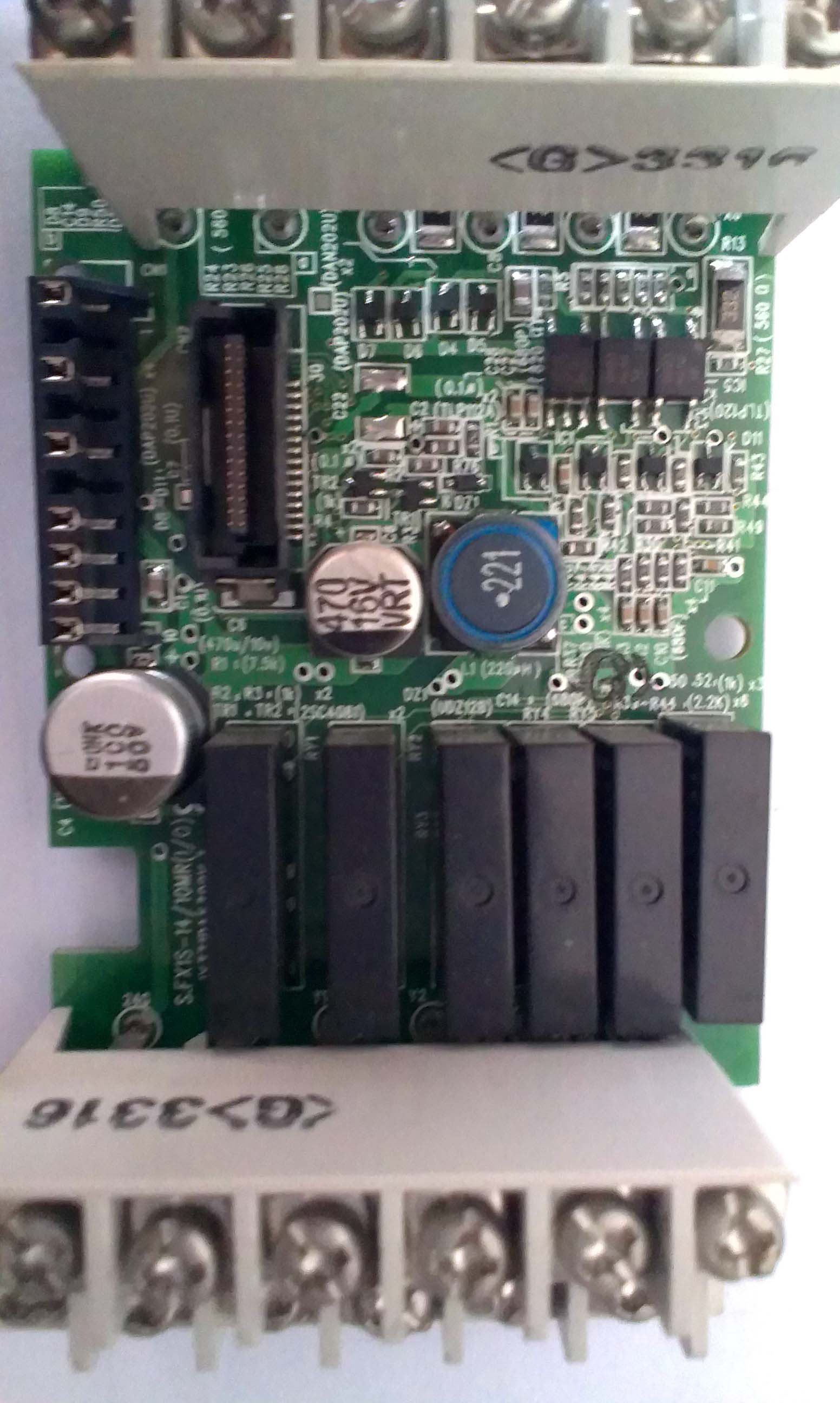

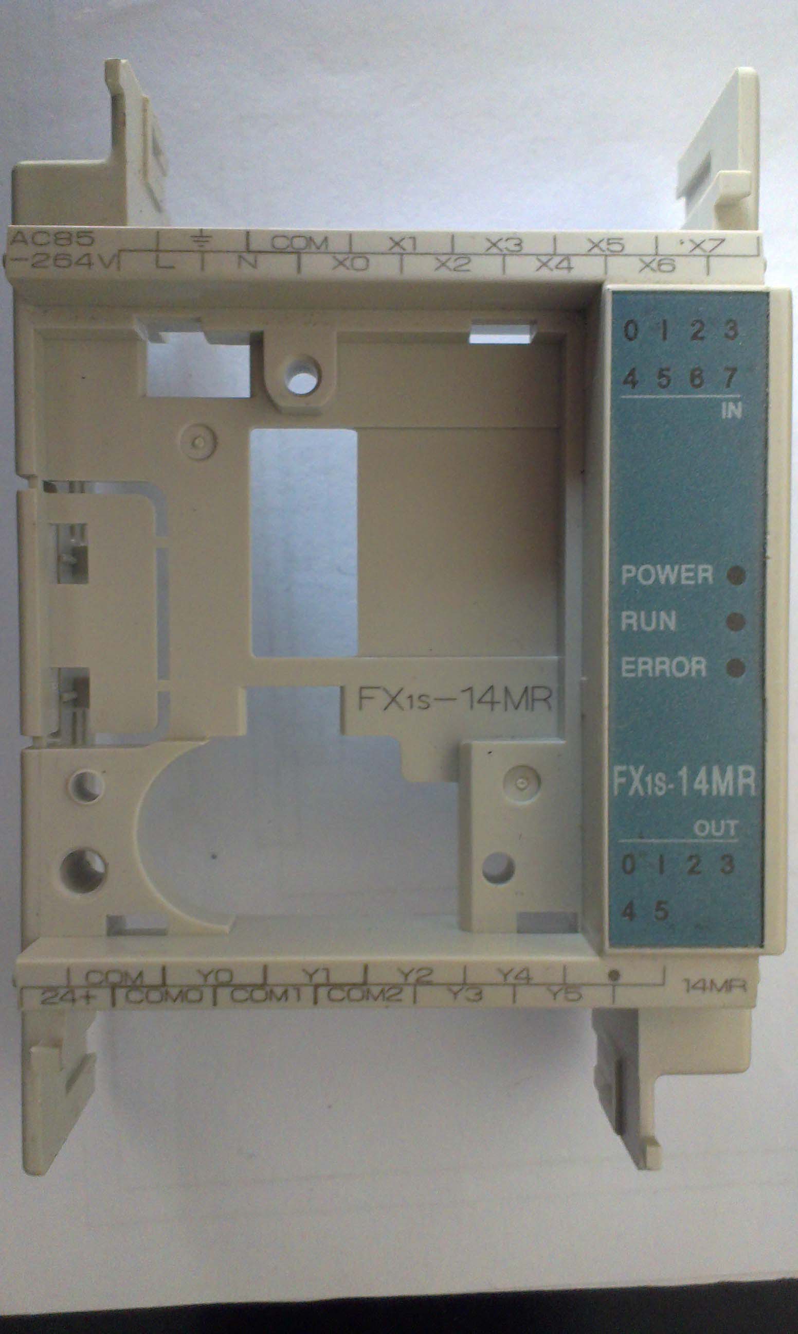

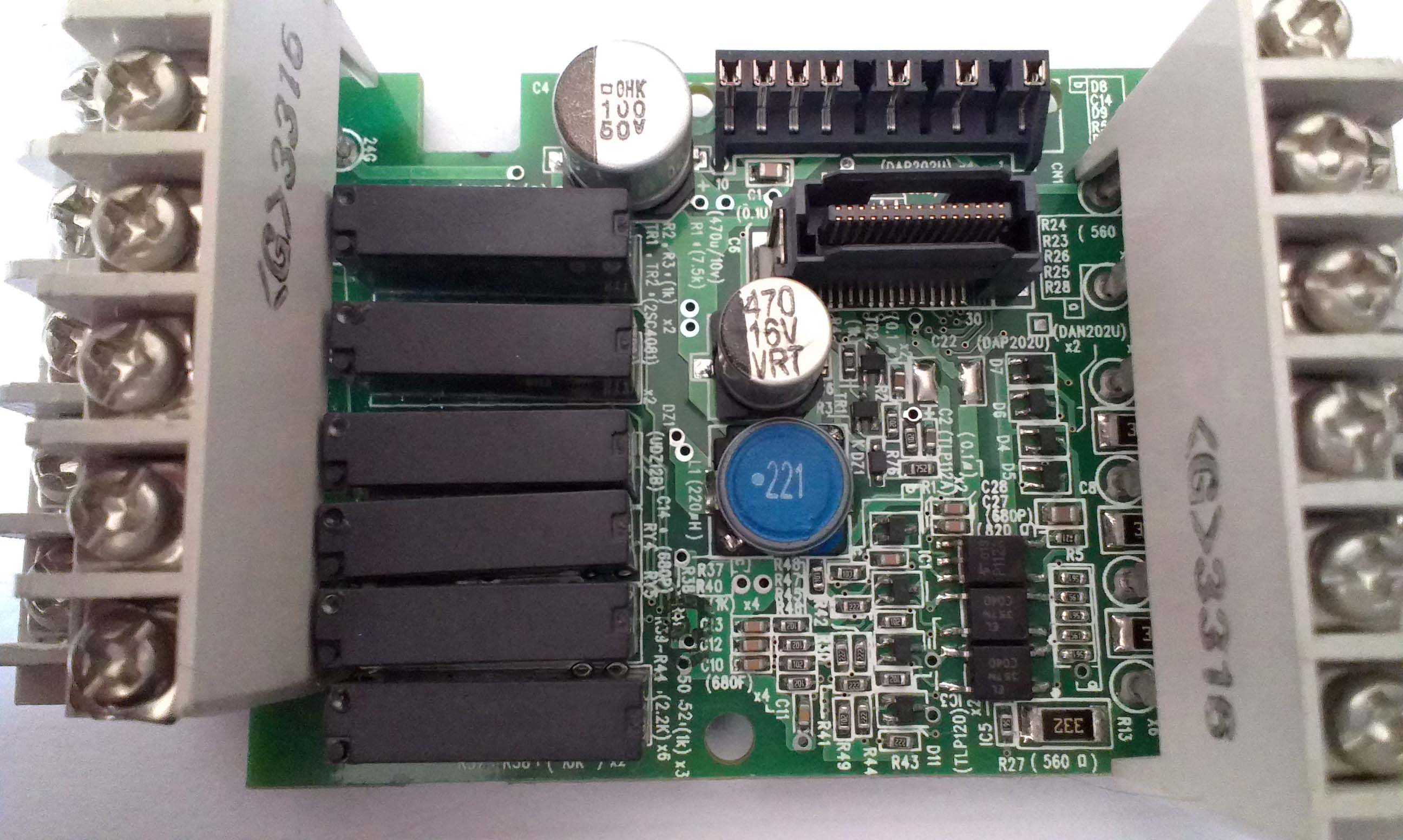

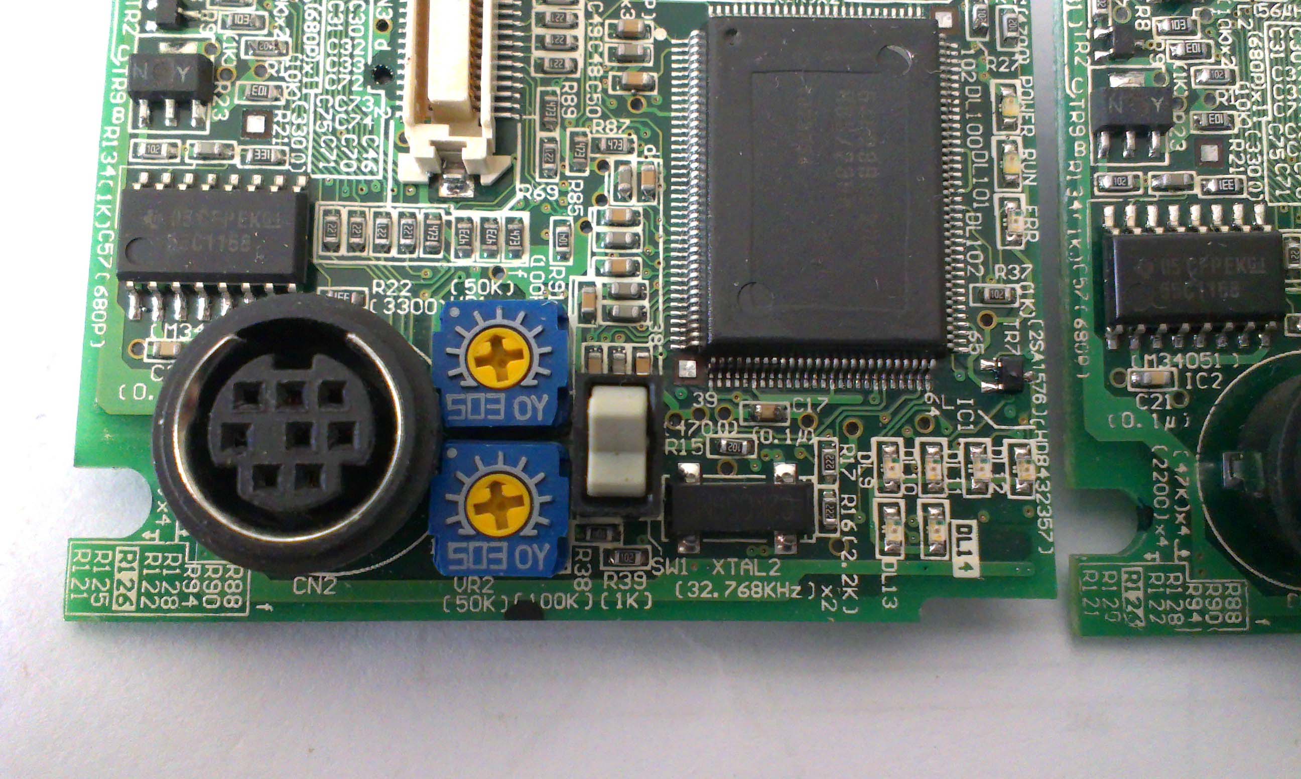

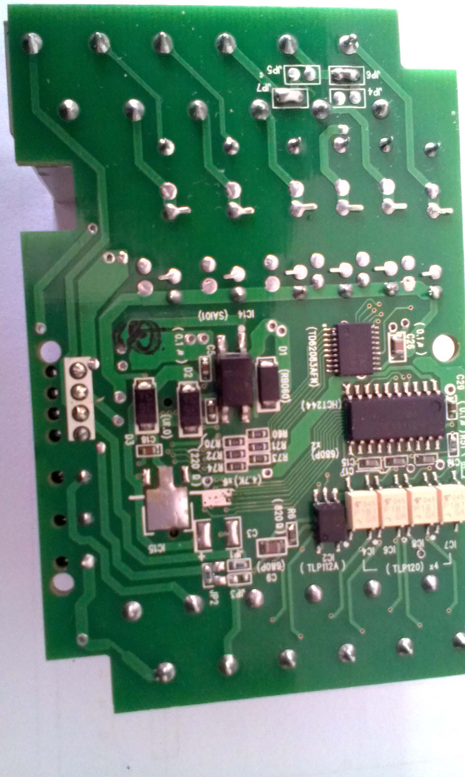

请高人鉴别FX1S-14MR真假,10、11楼增加了更多图片,在此先谢谢各位老师的鼎力相助!

图片太少,根据标签来看,像是真的!假货一直在这个字体上没处理好!

继电器,松下绿色和富士通通黑色的都是真货!

发表于: 2013-03-28 19:38
请注意这2个PLC只有最后一位不同,应该是同一个批次的产品,继电器是不同的品牌,不知有没有可能性。还有图片处的不同,另有一块板子上还有多余的焊锡。

发表于: 2013-03-28 19:41
产品序列号是紧挨着的,也让人感到蹊跷。第块板子上的松下继电器上也标明了“中国制造”,第二块板子上的继电器我看像宏发的

这2个PLC都是假的!

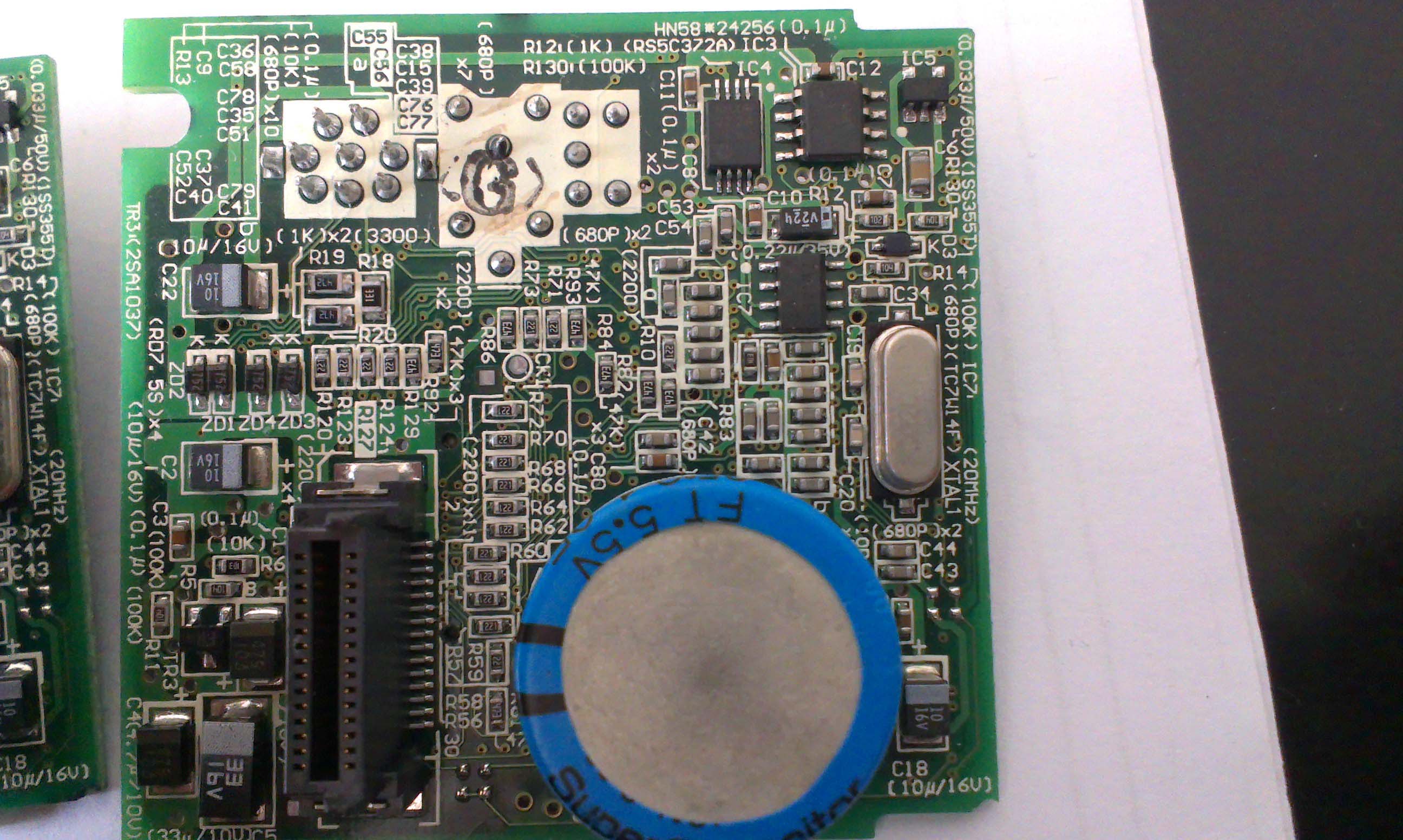

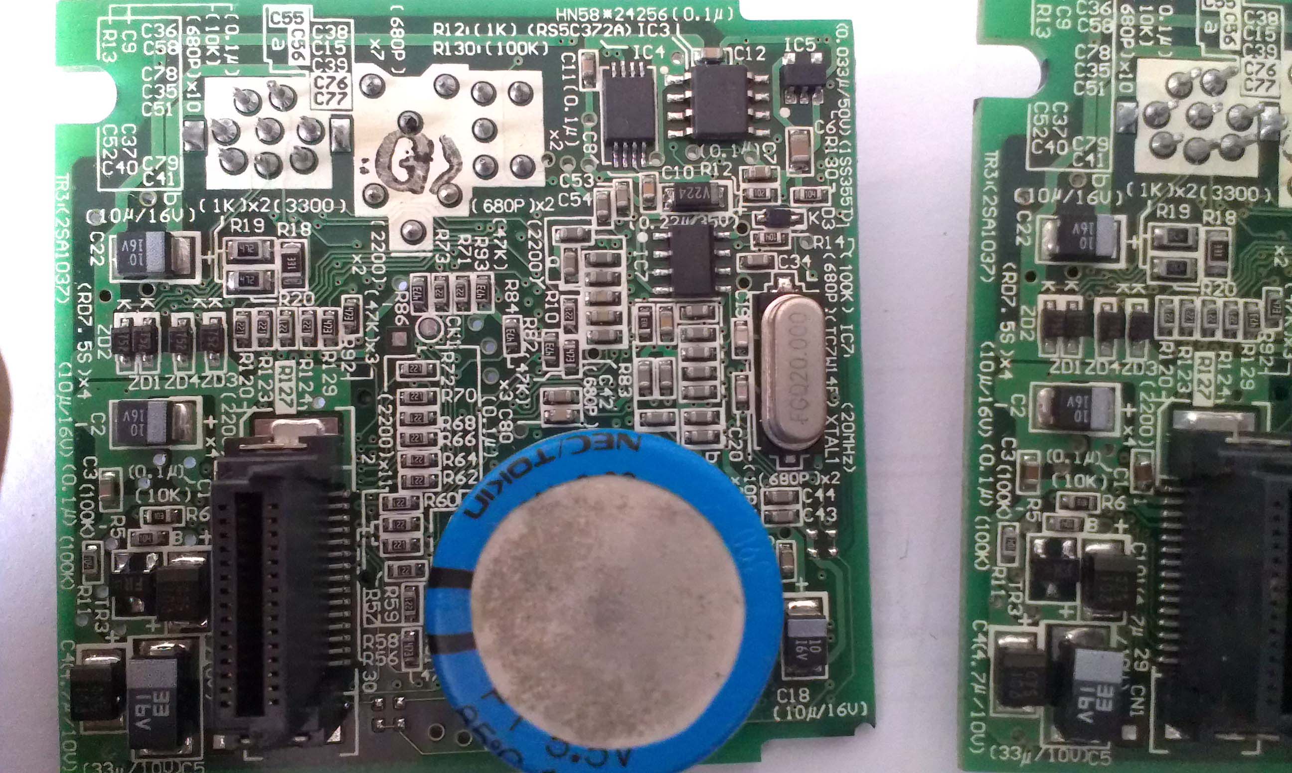

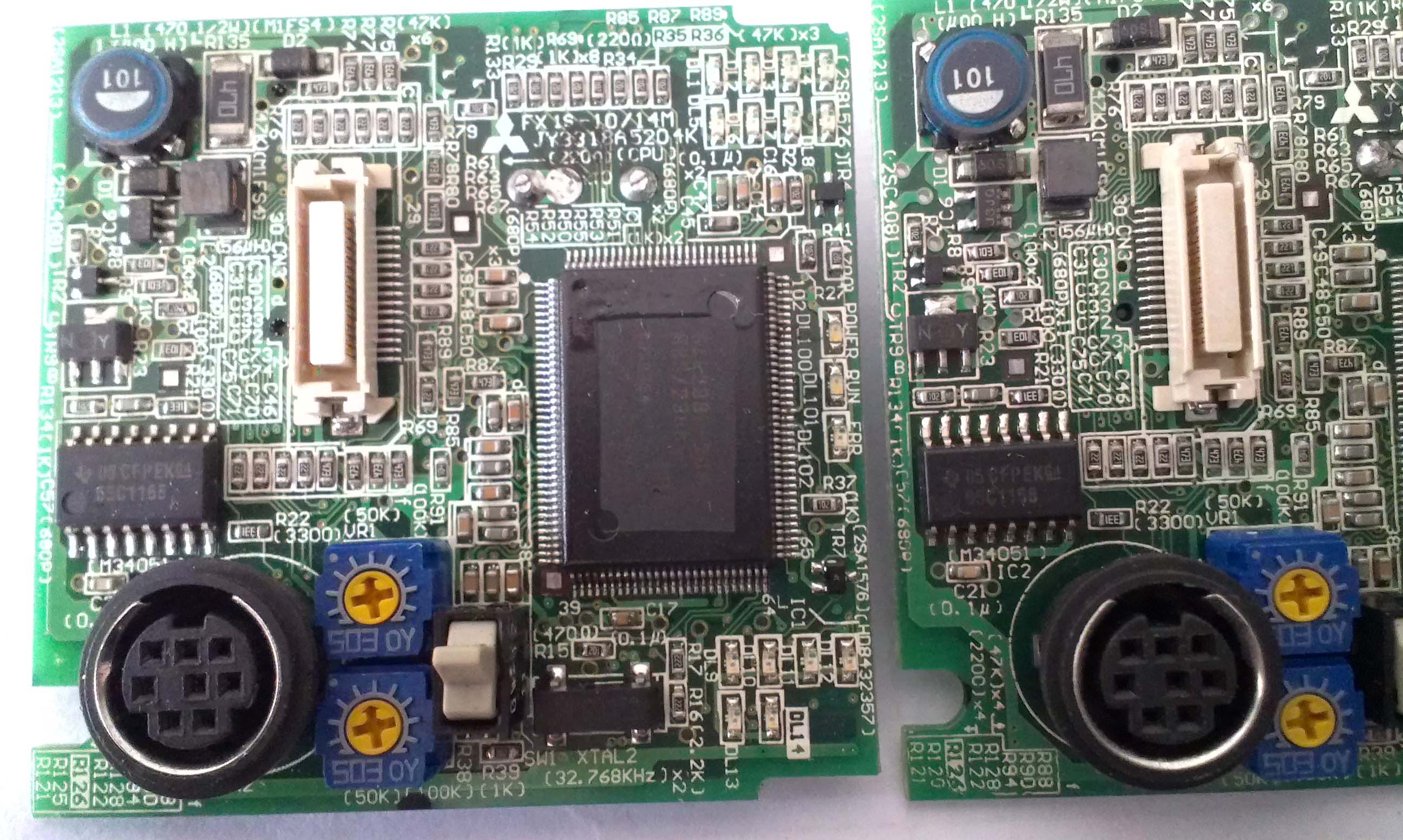

图片还是太少,很明显有一个是修过了的!对着主芯片拍下!

发表于: 2013-03-28 22:55
我记得原装反面是没有这些元器件的!

把CPU板子拍上来

第二个一定是假的,宏发继电器。

描述:CPU板1正面
描述:CPU板2正面
描述:CPU板1反面
描述:CPU板2反面
描述:CPU1特写
描述:CPU2特写
描述:编程口1
描述:编程口2
补充一下图片,CPU上的字迹拍不清晰

发表于: 2013-03-29 09:52
描述:继电器板1正面
描述:继电器板2正面
描述:继电器板1反面
描述:继电器板2反面
描述:外壳1正面
描述:电源1
描述:电源2
补充图片
