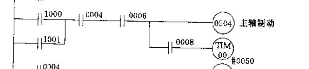

本人菜鸟一枚 刚刚开始自学plc 用的是三菱gx developer的编
程器。
图中有个输出 TIM 00 这个 一直打不出来 请高手来帮忙解答下 怎么在编程器里打出这个来 感激不尽。。。

图片没有显示,你输入[T0 K10]看看

回 1 楼:
感觉不是T 的命令。。。

定时器输入:输入指令“OUT T0”后,应按标有SP(Space)的空格键,再输入设置的时间值常数

你这是欧姆龙的吧!

我懂了 这是欧姆龙的命令表。。。
我用的是三菱的 怪不得看不懂。。。

OUT T0 K99
