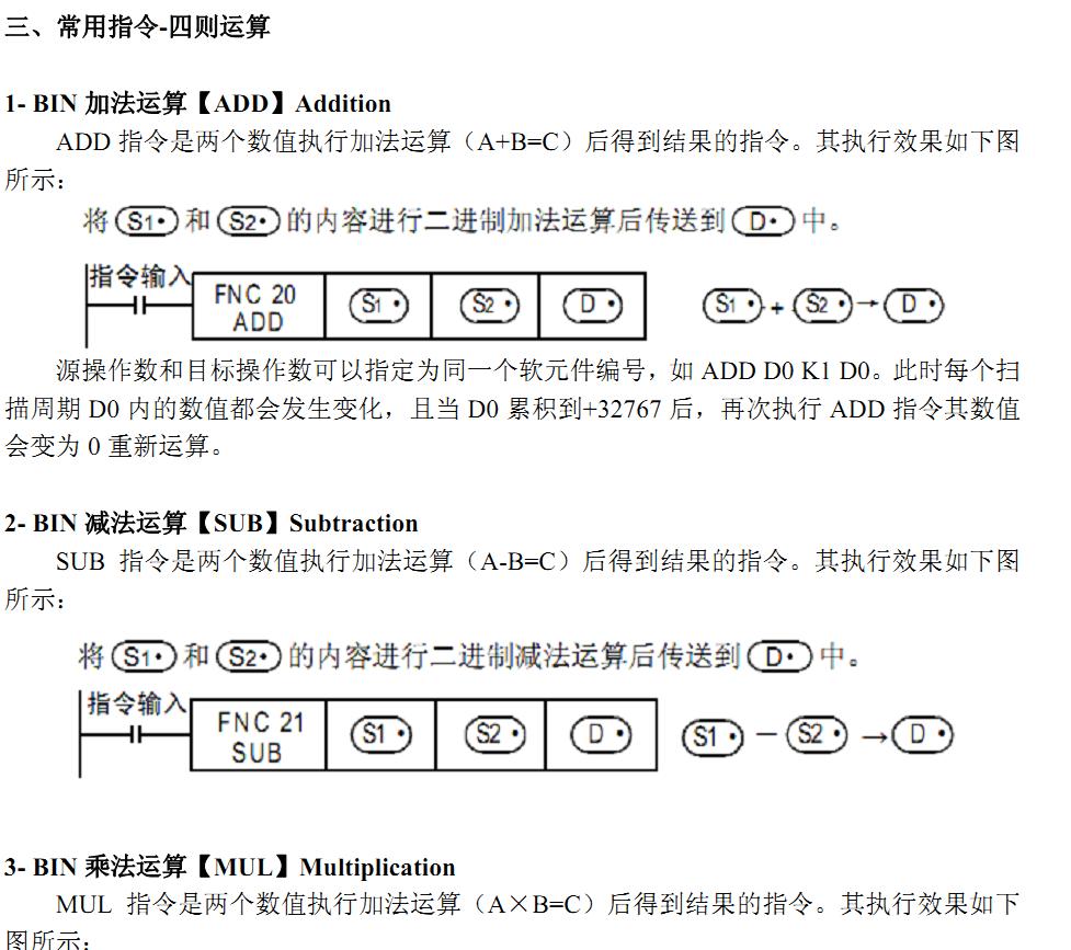

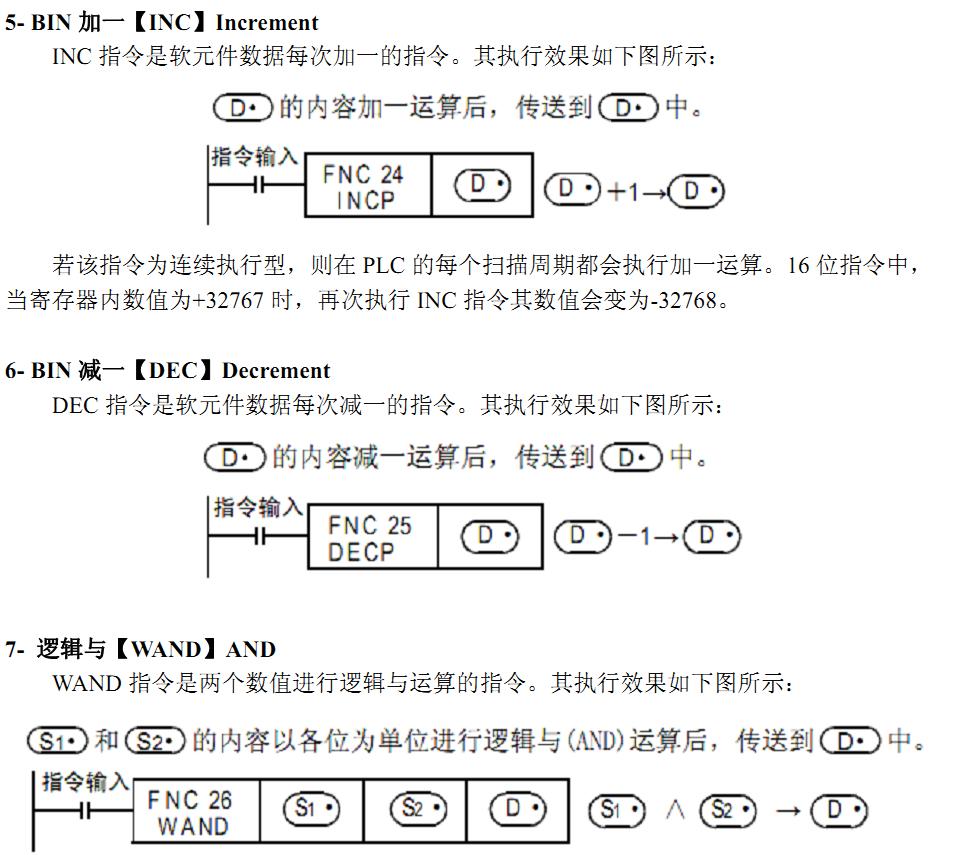

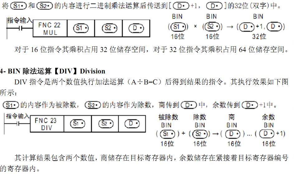

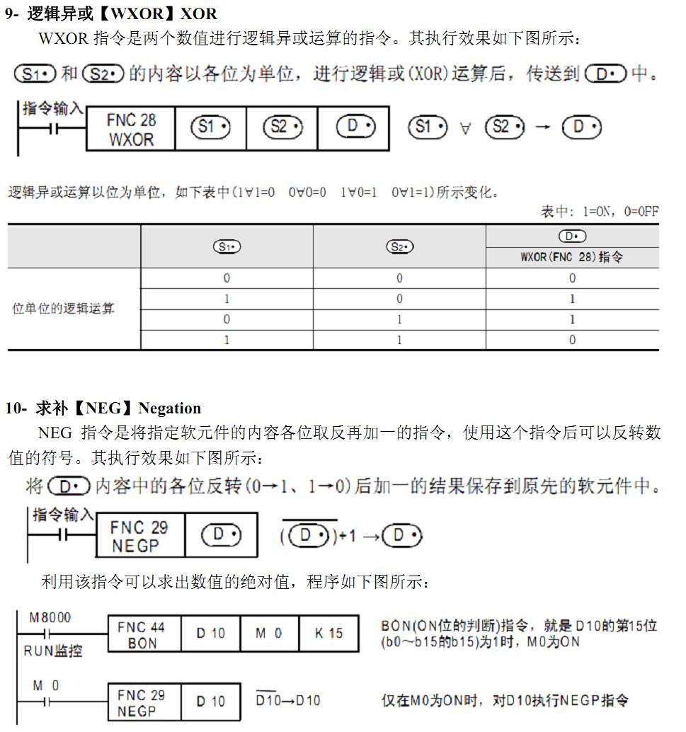

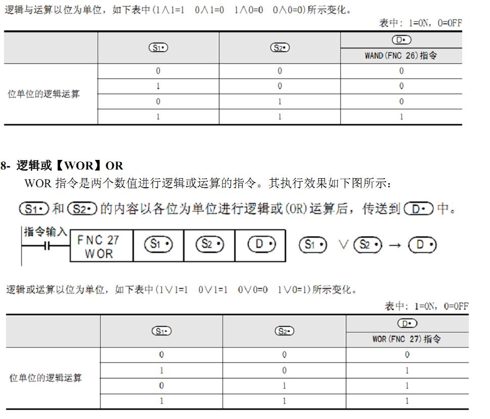

【零基础入门三菱PLC】第六章-三菱PLC应用指令.3.四则运算

即日起开始对三菱FX系列PLC的主要应用指令进行简单介绍。
有需要深入探讨的请跟帖讨论。
