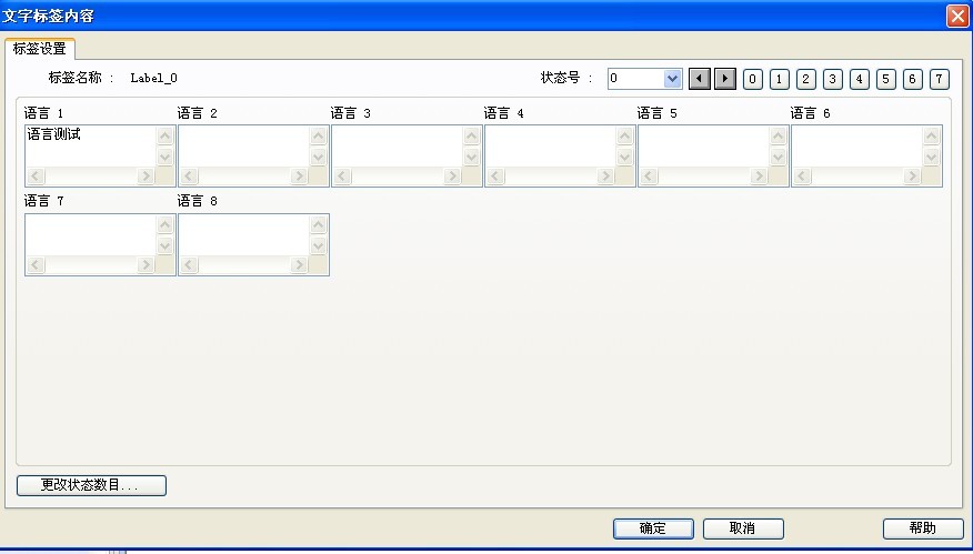

各位老师 新手入门,在新增文字标签库设置的时候,我看教程上好像是自动生成多国语言,但我这里么有,不知道怎么弄了,如图

不是自动生成的,要自己翻译再编辑进去
怎么翻译啊?难道我自己要学会八国语言?

多语言只是个概念而己!

要自己输入的 通过切换屏内部的寄存器LW9134去修改0-7 共八种语言,楼上说的对,多语言只是个概念而己!

要自己输入的
