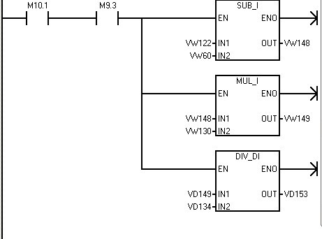

VW148和VW130相乘后是赋值给VW149,这个时候再把VW149变成VD149作为被除数,进行下一步运算,不知道对不?

VW148由VB148,VB149组成。
VD149由VB149,VB150,VB151,VB152.组成。
因此,如果你不是刻意使用地址重叠这一技巧的话,由于发生了地址重叠,因此计算结果已经不是你所需要的的值了。

看2楼的,正确!
