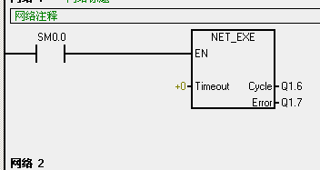

求各位大师 指教一下PPI通讯问题 为什么Q1.7 错误指示一直的电呢

这个是自由端口通讯的子程序调用,你用PPI通讯Q1.7当然错误。

这不是主从站通讯方式嘛??

S7-200的网络通讯指令是NETR和NETW
