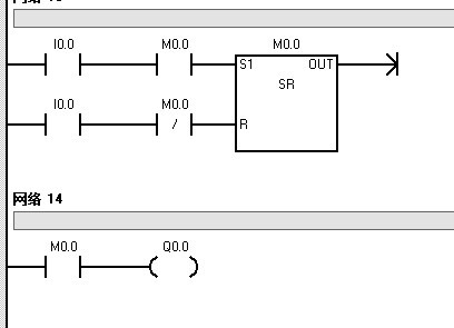

请教版主三菱FX中ALT(P)指令在S7200中对应的指令是什么?谢谢!

没有这个指令,只有你自己搭建以个,呵呵,其实有很多方法可以实现的

谢谢了,请费心搭一个,本人太愚钝。

发表于: 2013-04-01 18:00
如下图

单按钮启停有很多方法可供选择

単钮启停要在输入后面加个上升沿,否则会有问题

7楼说的有道理,我疏忽了,呵呵

LD I0.0
EU
INCB VB0
网络2
LD V0.0
= Q0.0
