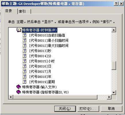

我的fx1s的plc我想设置时间怎么写呀,

没说清楚:你是想让PLC有时钟功能还是写个时间程序控制输出端子

用PLC的时钟功能写个时间程序来控制外电路

这个,手册里面好像也有!!

特殊数据寄存器

是不是要这个啊?

在软件里, 点击 在线——》时间设置 把你要的时间设置进去就可以。
要求:PLC与PC在线连接的时候才可以设定,希望可以帮到你
