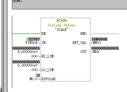

请教一下师傅们,fc105是直接调用吗?不需要在里面写那些转换程序了吧?可是我这个PIW304的值为什么是32767呢,而且输入的电流变化它也不变,我就是直接在库里调用这个功能块,其他什么多没有。还请师傅们多指教!!!模块是AI 8*12BIT 331-7KF02-0AB0

1、FC105可以直接调用。
2、32767代表你的输入溢出了,请检查你的模块接线。

谢谢,那这个什么样的信号,就是在组态的时候设置一下就可以了,其他转换什么的多是自动完成的了??还有这里设置的上下限就是工程要求的数值是吧?还有fc105本身块是被保护的是吧?(在库里直接调用)

. 还有模块的档位设置

谢谢设置过的,还有如果out的值用于显示还要转成整数吧???
