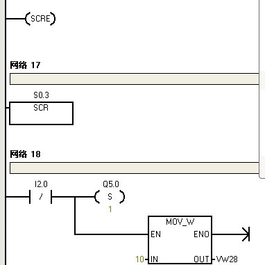

在西门子步进程序中, 像M4.1自锁,一直保持,如果执行下一个状态时候,M4.1会不会自动断开,还是一直保持自锁.请问高手..

下一步进程序M4.1断开。
呵呵,谢谢了,和三菱的步进程序一样哦。

其实这些问题最好自己上机试一下就清楚了。。。。。。

一直保持自锁
bu会吧??你试过木
