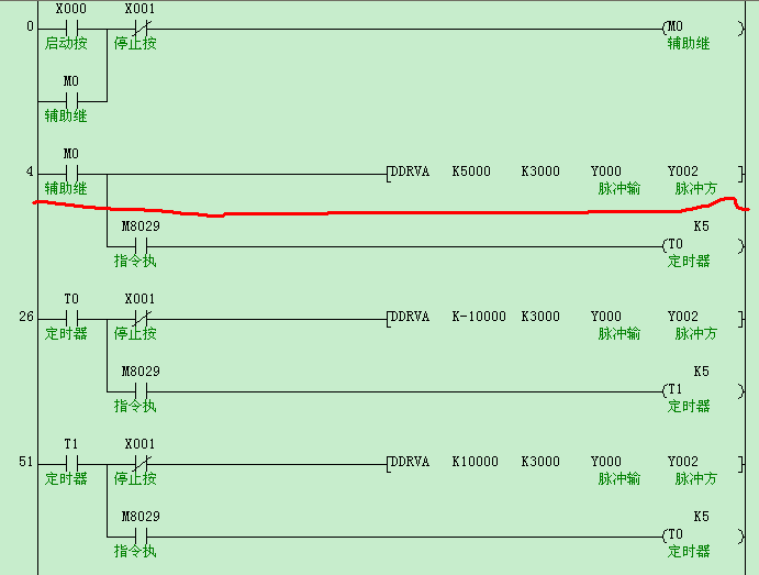

描述:程序执行部分
我想写一个电机正反转的程序,先正转5圈,再反转10圈,再正转10圈,反转10圈。。。这样下去,没转过一次时停0.5s,可是我的程序只走到红线部分,之后就不动了,用定时器可以实现正反转动么

你要的循环跟for……next指令根本是两码事。
for……next指令是使某段程序在同一个扫描周期内执行n次;
而正反转的重复运行是设定某些条件,使正转之后进入反转,反转之后进入正转。
条件如何设定,你再想想?

知道电机转一圈多少时间么,还有总得先制动停车再反转吧
一圈一秒啊,转过10圈之后停0.5s

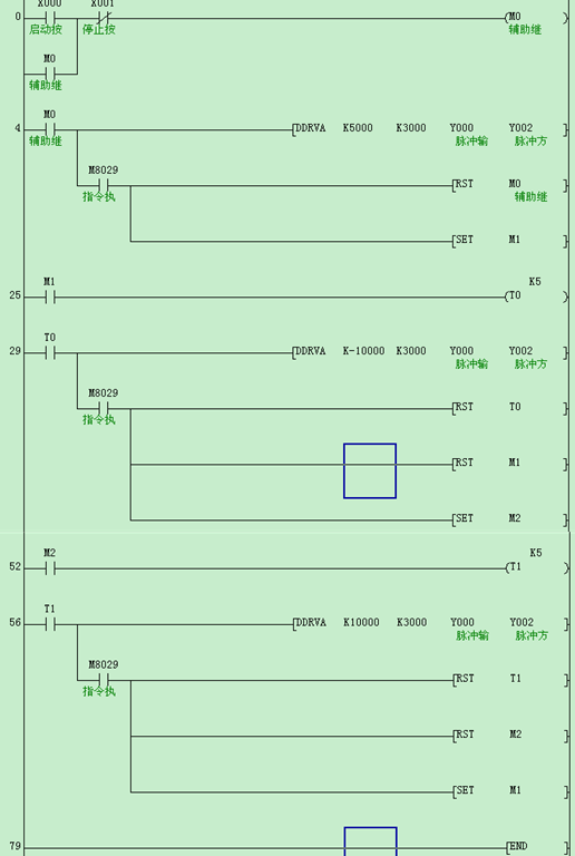

还是只发前一段脉冲,这是为什么呀

你用M0的下降沿来置位M1试一下。另外你这个程序按下X1后电机停不下来。还有复位T0和T1是多余的。

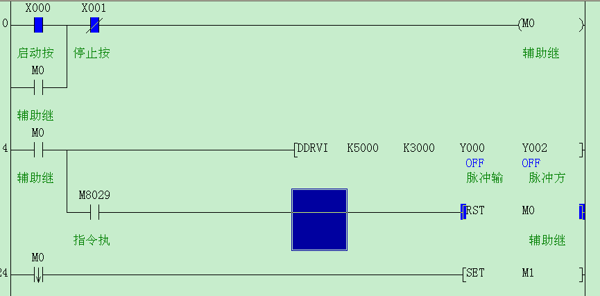

监视模式,M0为什么不通呢,输出也是off

m8029我记得是定位指令完成之后导通一个扫描周期的吧,再者你这个程序中在一个扫描周期中之前已经rst m0了,m0即为低电平,所以之后的程序都是不导通的。觉得你还要了解一下PLC的运行机制。

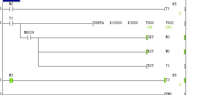

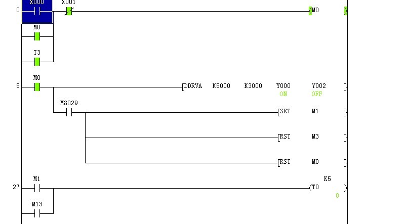

正转之后M8029输出
t0定时
时间到反转,m8029复位
t0断开
程序条件不足

M8029是一个周期导通,下个周期自动OFF,你可以把它当作大一点的脉冲型号
你要它和定时器作循环的话,先用一个M把M8029保持住吧。
