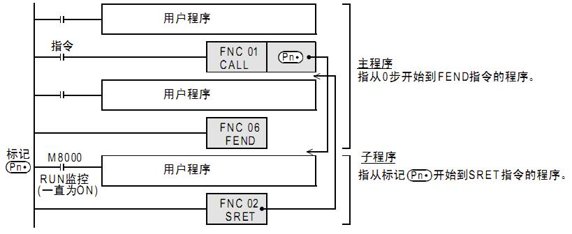

2- 子程序调用【CALL】Subroutine Call
在顺控程序中对需要多次使用的一段程序可以单独编辑为一个子程序,使用子程序调用指令CALL执行该段程序。CALL一般需要与FEND指令和SRET指令配合使用。
子程序调用的指针与跳转指针都使用P指针,但两个指令不能调用同一个指针编号。
子程序要写在主程序结束之后,主程序结束使用FEND指令进行标记。子程序编辑完后要用SRET指令返回CALL指令处。
CALL指令与CJ指令很大的不同在于CJ指令跳转到P标记后,程序往下执行不再返回CJ指令,而CALL指令跳转到P标记,执行到SRET指令后程序还要返回CALL指令,再往下执行CALL指令之后的程序。
在子程序中也可以再次调用其他子程序,这种指令用法也叫做嵌套,子程序内的CALL指令最多允许4层嵌套。
3- 子程序返回【SRET】Subroutine Return
    子程序返回指令无需驱动条件,该指令直接接在梯形图母线上。执行了CALL指令后,必须使用SRET指令返回到主程序。

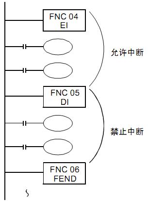

4- 中断指令 中断返回【IRET】Interruption Return/允许中断【EI】Interruption Enable/禁止中断【DI】Interruption Disenable
中断程序是优先级高于一般执行程序的,PLC在执行中断程序时,会停止主程序的扫描。所以中断程序实时性较高,不受扫描周期的影响,适用于执行高速控制、获得固定运行时间和获取短时间脉冲信号的场合。
PLC通常为禁止中断状态,使用EI指令可以使PLC变为允许中断,该指令无需驱动条件。在允许中断之后,可以使用DI指令再次更改为禁止中断。
中断程序像子程序一样,也要写在主程序之后,但中断指针使用I指针编号标记。I指针定义不同其指代的中断含义不同,用户不能自己设定。中断程序结束后需要使用IRET指令返回到主程序。

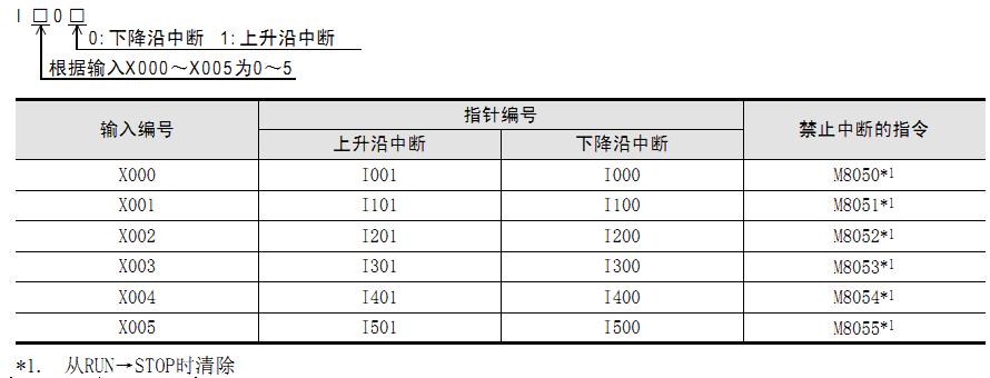

4.1 输入中断
输入中断使用X0~X5的输入信号驱动中断子程序,其中断指针编号及对应动作如下表:
在程序中使上表所示的M8050~M8055置ON后,会禁止其各自对应的输入中断。

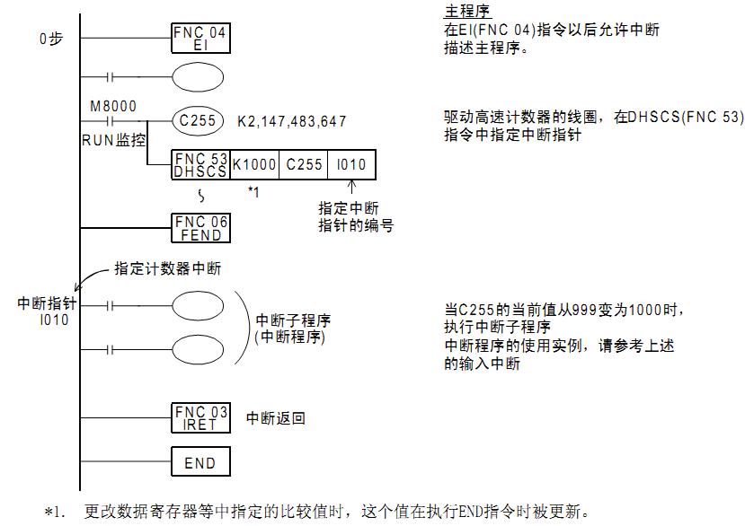

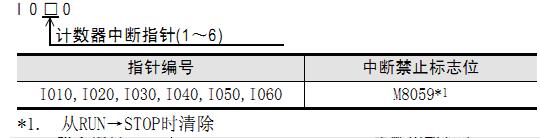

计数器中断是根据高速计数器的当前值来进行中断。其中断指针编号及对应动作如下表:
    它和HSCS指令配合使用,在该指令中指定中断指针编号。
注:多个中断依次发生时,先发生的优先;完全同时发生时,新的指针编号优先。

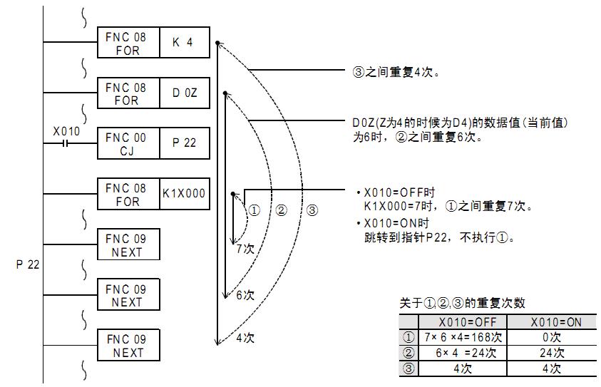

7- 循环程序 循环范围开始【FOR】For/循环范围结束【NEXT】Next
For-Next指令配合使用,可以让两指令之间的程序按照指定的次数在一个扫描周期内重复运行,执行完毕后才继续处理NEXT指令之后的程序。
在For-Next指令之间再使用For-Next指令嵌套编程时,最多运行嵌套5层。
For-Next指令无需驱动条件,但必须成对使用。NEXT指令在FOR指令之前,或没有NEXT指令,或FOR和NEXT指令个数不一致,或FEND、END指令以后有NEXT指令都会出错。
For-Next指令执行效果如下图所示:
