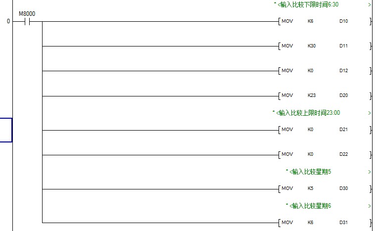

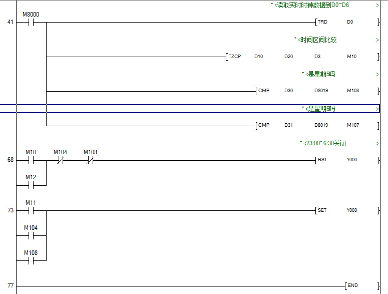

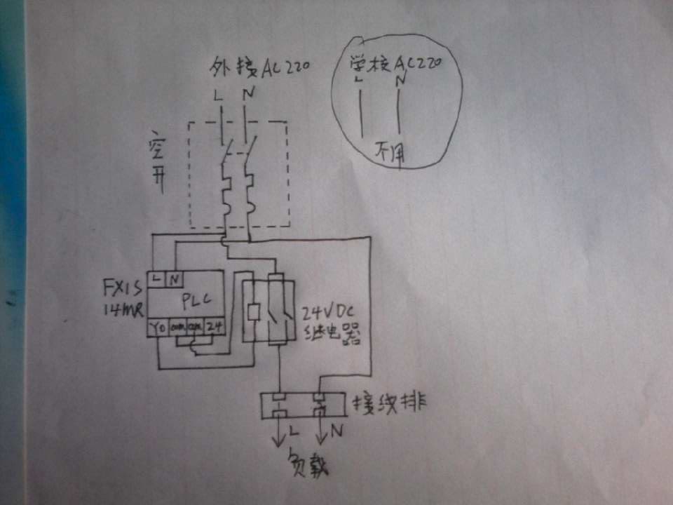

控制要求周日到周四每天23点断电早上6:30来电,周五到周六不断电。自己编了段程序如下两张加一张控制接线图。
现在的问题先是这个程序有什么细节问题 或者是否会正确执行,请高手赐教

你的输入是怎么控制的呢

M8000开机接通的。实验了时间控制是没问题的,只是星期控制还在实验中。
