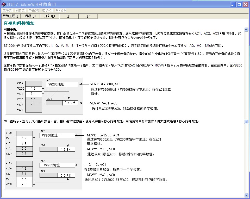

请问s7-200的有没有变址寄存器的??

发表于: 2013-03-24 16:21
具体怎样做呢??能教教我吗??谢谢。。

发表于: 2013-03-24 22:13
这个 帮助里面找找就有的啊

发表于: 2013-03-25 09:22
有呀加“#”表示
